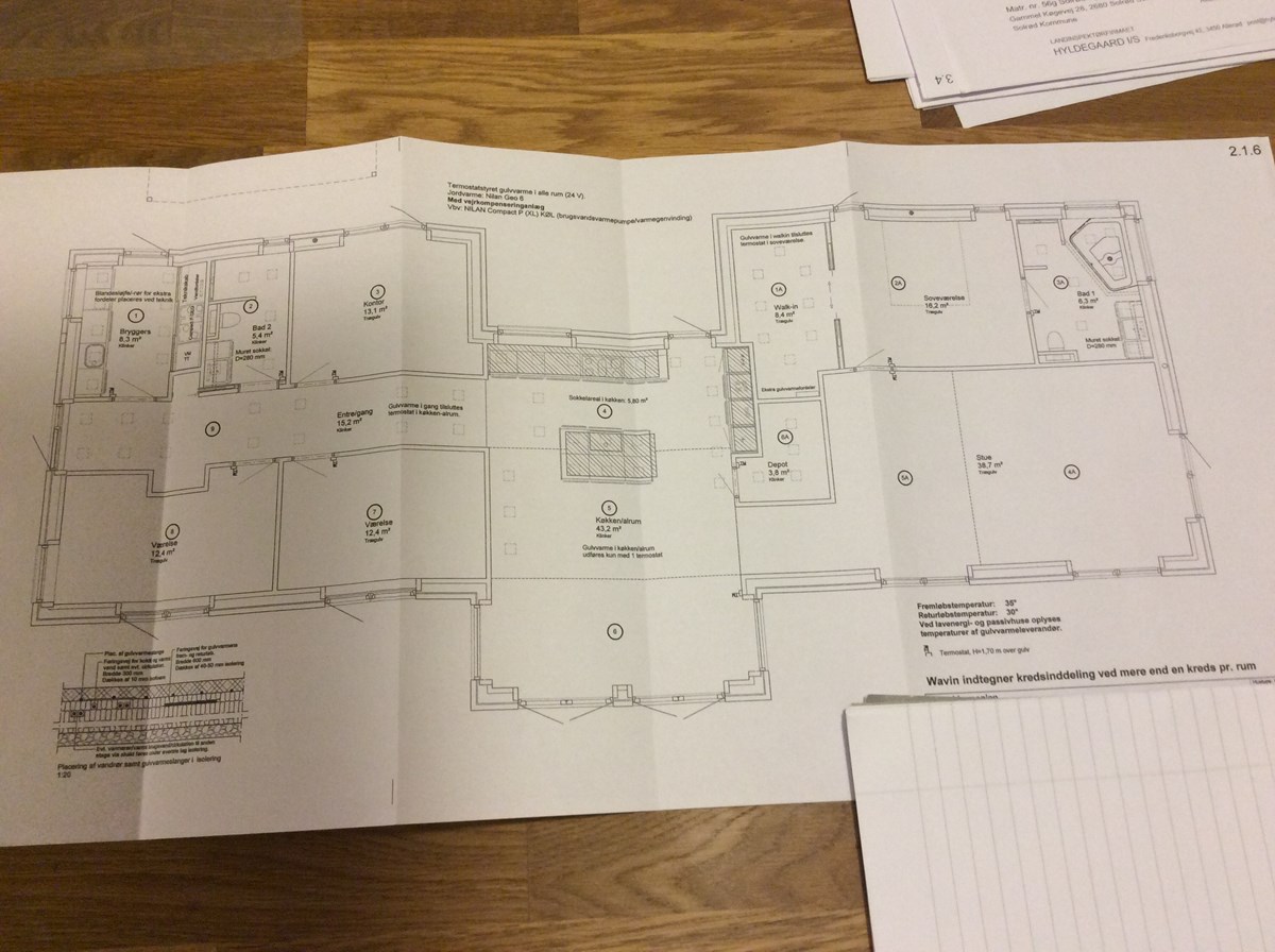

Mange tak for jeres besvarelser. Der er lagt fliser så det kan ikke umiddelbart skilles ad og samles igen. Vil det stadigvæk kunne lade sig gøre med en termostat mere? Hvad er en sløjfe? Termostaten er i alrummet, modsatte hjørne af entréen
Jeg forventer selvfølgelig ikke at nogen skal læse mine tanker, og det er ikke for besparelse eller andet, men jeg ønsker entréen få grader lavere, da der er tilstødende børneværelser som også skal have en lidt lavere temperatur end køkken/alrum. Jeg havde en forventning om at det var adskilt da det er forskellige funktioner rummene har.
For at kunne give et svar på dit spørgsmål om en anden temperatur i entreen ville det være rart, om du ville sætte et billede af dit varmesystem (fordeling og evt. pumpe) ind i et indlæg. Det er svært for ikke at sige umuligt at give råd ud fra din beskrivelse. Hvis entreen har sin egen kreds, er der en mulighed for at komme til at styre den selvstændig, selvom jeg ikke tror der er væsentlig økonomi i det.
En sløjfe er en selvstændig kreds i varmesystemet f. eks en kreds til entreen.
Normalt deles gulvet op i flere sløjfer da der er grænser for hvor lange slanger man kan trække.
Men man kan så forbinde dem alle ved samme shunt og styre dem med samme termostat hvis de kommer fra samme gulv. Her har du muligvis mulighed for at splitte gang og køkken op.
Lig et billede op af systemet, så kan vi hurtigt vurdere om det er muligt.

Det er fint med et billede af husets grundplan, men et billede af gulvvarmesystemet, der hvor det bliver fordelt fra ville være godt, så var det måske muligt at se, hvordan kredsene var fordelt. Det befinder sig formentlig i rummet øverst til venstre på tegningen (bryggers?).
