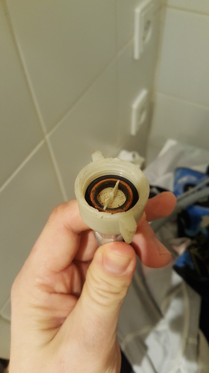

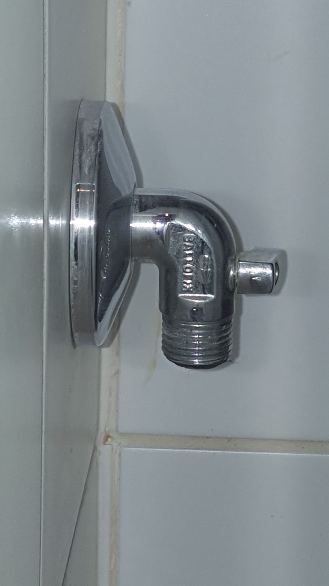

Nogen der ved hvordan jeg tilslutter min vaskemaskine? Kan ikke finde et gevind der passer. Håber i kan hjælpe.
Du skal bare købe en overgang fra 1/2" til 3/4", så er problemet løst. Overgangen skruer du ned i din slangeforskruning og derefter på vandhanen.
Okay gør jeg. Tusind tak for hjælpen !
Jeg gætter på, at tilslutningsslangen har 3/4 tomme gevind, og vandhanen har ½ tomme gevind. Tit følger der et adaptergevind med - enten i  plast eller messing, men kig lige i posen med vejledningen! Man kan også købe sådan en adapter efterfølgende, jeg mener det er de her:
