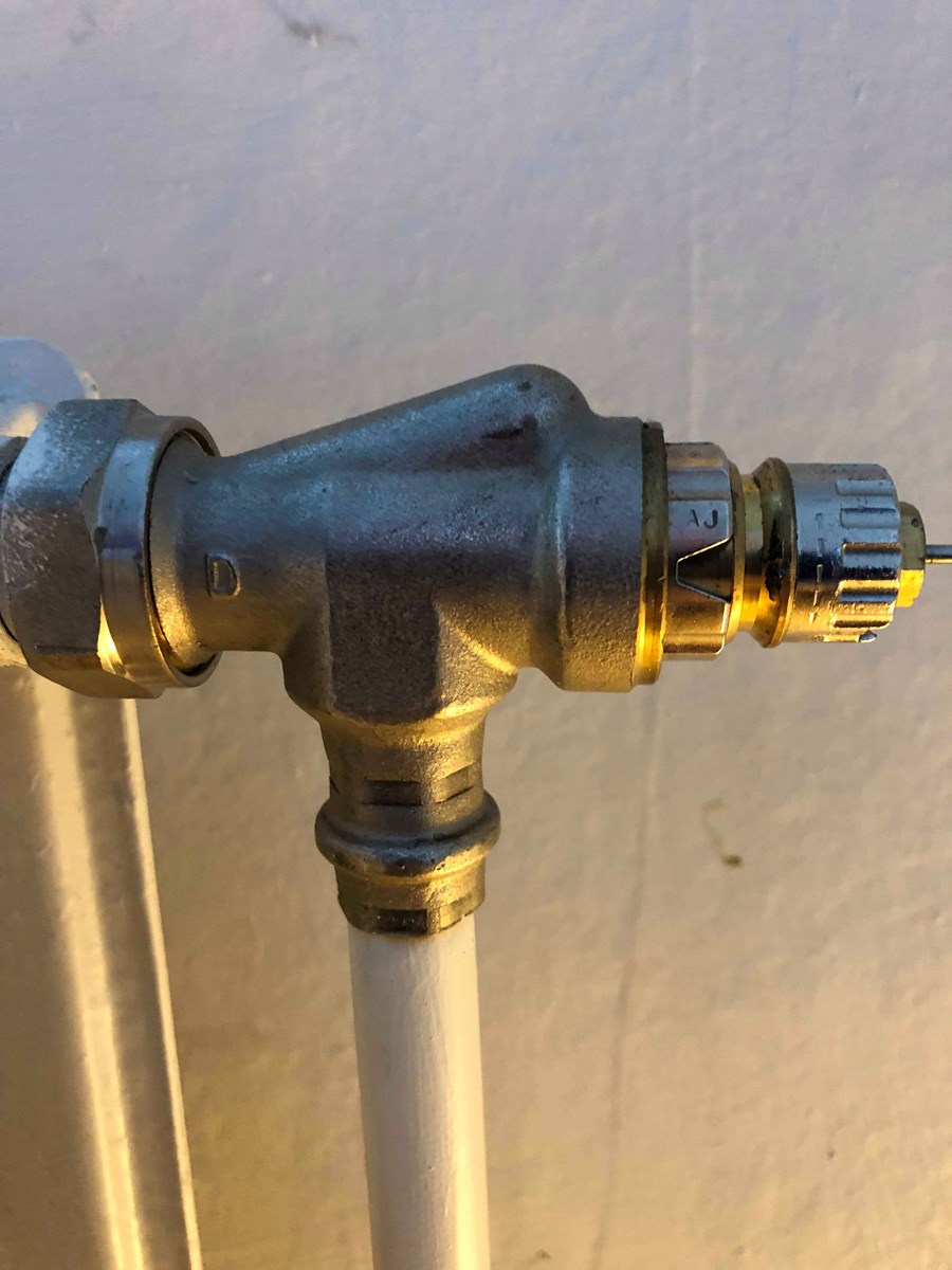

Hvordan kan man se, hvilken Danfoss ventil man har?:) KristianGyde 72 8900 14-02-2018 14:36 Hej :)hvordan kan man se på en Danfoss ventil, hvilken ventil det er?:)Håber billedet er godt nok. 13 svar 1 2 › » Følg tråden Annonce Annonce Annonce
KristianGyde Trådstarter 72 8900 14-02-2018 15:33 holgerduke skrev den 14-02-2018 15:27:35vinkel ventil Super Men hvilken en af dem?Der er dælme så mange! og de har alle sammen forskellige værdier, når man skal beregne forudindstilling på dem LDS Tip Automatisk tip Altid lave priser hos Harald Nyborg! Se ugens bedste tilbud her
Martin.v 490 6800 14-02-2018 15:38 Hedder faktisk “omvendt vinkel” Men trådstarter tænker vel på hvilken termostat der passer på? Men tror det er en RA-N
holgerduke 227 2500 14-02-2018 15:48 stil den på 1, og se om du kan hold varmen på det ellers må den op på 2 osv..
LL1 933 5210 14-02-2018 15:48 RA-N i UK model LDS Tip Automatisk tip Altid lave priser hos Harald Nyborg! Se ugens bedste tilbud her Annonce
KristianGyde Trådstarter 72 8900 14-02-2018 15:50 Martin.v skrev den 14-02-2018 15:38:35Hedder faktisk “omvendt vinkel” Men trådstarter tænker vel på hvilken termostat der passer på? Men tror det er en RA-N Nej dog ikke
KristianGyde Trådstarter 72 8900 14-02-2018 15:50 holgerduke skrev den 14-02-2018 15:48:31stil den på 1, og se om du kan hold varmen på det ellers må den op på 2 osv.. OKay Tænkte bare det var nemmere at regne sig frem til det?
KristianGyde Trådstarter 72 8900 14-02-2018 15:51 LL1 skrev den 14-02-2018 15:48:46RA-N i UK model Super så langt så godt Men de findes også i forskellige udgaver Man kan måle på ventilen hvilken udgave det er?Har set nogle af dem hedder 10 15 og 20
holgerduke 227 2500 14-02-2018 16:22 kan du måle flowet over radiator et sted da, efter du har indstilede den??? hvis ikke , så start for en enden nr. 1... ellers skal du også beregne varmetabet for og bruge forindstilling. det kan være de mod arbejder hinanden..
