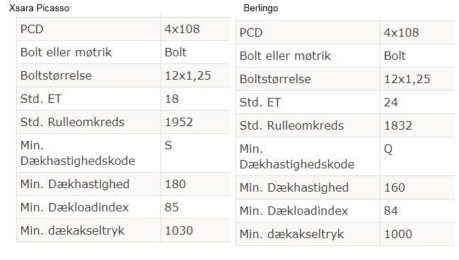

Min svigerfar har en Citroen Berlingo, og jeg en Xsara Picasso. Svigerfar må gerne få et sæt alufælge jeg har i overskud til min,- og umiddelbart vil jeg mene at de passer,- men jeg har et par spørgsmål.
Jeg har hentet lidt data på Berlingo og vores Picasso. Nedenstående er info om hvilke fælge de bruger, huldiamter, bolte osv:
Hul størrelse, boltafstand og antal bolte er det samme.
ET er lidt forskelligt. Man må reducere ET med max 20 ialt ,- dvs 10 i hver side,- så det skulle ikke være noget til hinder for at han må kører med dem fra picassoen.
Men Mht standard rulleomkreds,- så har det noget at gøre med, hvor langt den kører på en hjul-omgang. Betyder det noget,- rent praktisk, og ved syn?
Er det noget med at får man større fælge på, så kan man få tilsvarende lavere dæk, så standardrulleomkredsen stadig er den samme?

Hvis du skal have udlignet rulleomkredsen, skal der andet end std dæk på. Modsat vil det give misvisning på speedometer. Pas på dækkene ikke går mod inderskærmen ved fuldt ratudslag.
