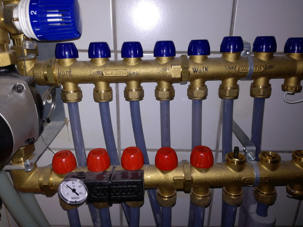

Jeg har gulvvarme i hele overetagen, det er et såkaldt flydende gulv. Jeg døjer med at holde varmen og synes slet ikke det virker som jeg havde håbet på. Er der nogen der har forstand på hvordan man indstiller fremløb og retur ?
ja du indstiler det efter wawin tabel al efter antal meter gulvvarme/m2 til hvert rum/kreds, men synes nu også der mangler lidt, du vil ikke havde telestater og rumføler?

På dit billede er der vist et termometer, som viser godt 20 grd., prøv at stille på termostatventilen med det blå håndhjul, så temperaturen på termometret kommer op på 30 grd. Hvorfor er der ikke telestater til regulering af temperaturen i de forskellige rum. Har du selv lavet gulvvarmen, eller hvordan.
