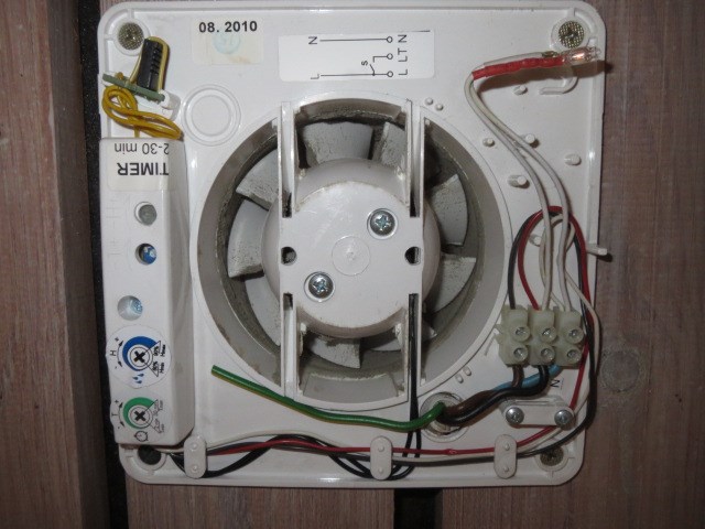

Har en siko s-100 Hygro & timer badeværelsesventilator som nu kører konstant. Overvejer at få den skiftet men kan se på flere sider at der sidder en fugtføler et eller andet sted jeg skal prøve at rense for er den stoppet til så melder den fugt hele tiden og den kører konstant.. Har taget dækslet af og renset alt jeg kan se at rense og lokaliserer de to skruer til at styrer tid og fugtighedsintervaller som jeg har ændret lidt på frem og tilbage men kan ikke finde fugtføler jeg kan rense.. så lige lidt hjælper det.. Der sidder en dims med orange lys i men kan ikke tro det er den.

Fugt føleren er enten et blotlagt kredsløb med tætte parallelle baner, eller et lille plast hus med et lille hul i.
Du skal egentlig bare støvsuge blæseren indvendig, samt det dæksel du har skruet af, da der kan sidde støv som stopper for luftgennemgang til sensoren.
Elektronikteknikeren
Hvis du lægger et billede op af indmaden, kan vi nok udpege krabaten.

Takker så skulle de rvære et billede

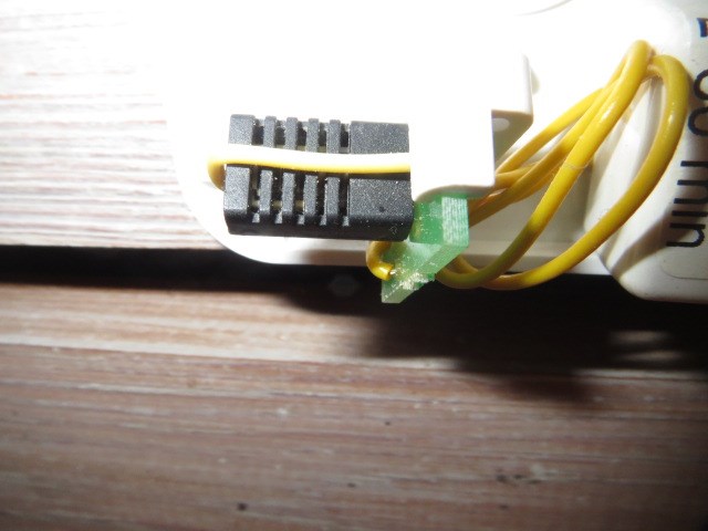

Kan du tage et nærbillede af den sorte fætter forbundet med gul ledning?

jo da here it comes
Det er den. Rens rillerne som er her fugten kommer ind i sensoren. Dem skal du støvsuge.
Du må ikke stikke noget ind mellem rillerne.
Du kan evt dyppe hele sensoren i sprit, den reneste du kan finde og lad den tørre.

Ja. Du skal nok også lige prøve at justere den. Men den skal tørre en halv time først.
