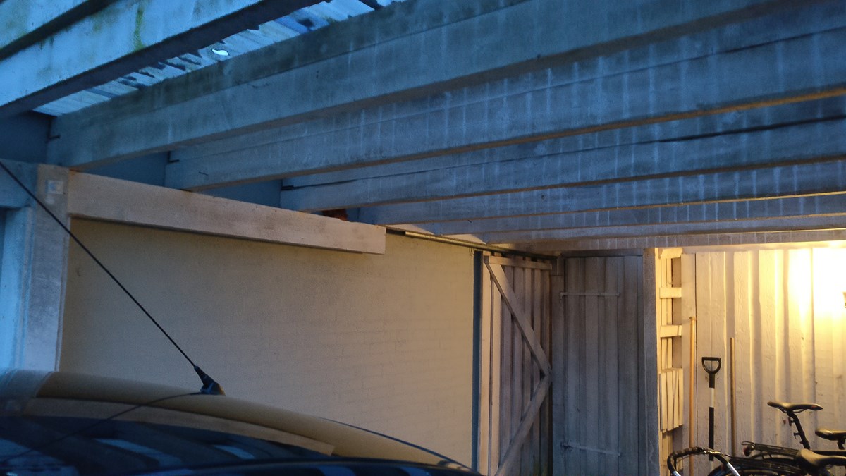

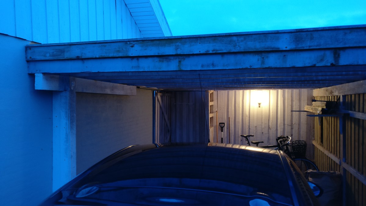

Venstre side ind mod huset, faldet løber ned mod og forbi skydedøren på nuværende tidspunkt

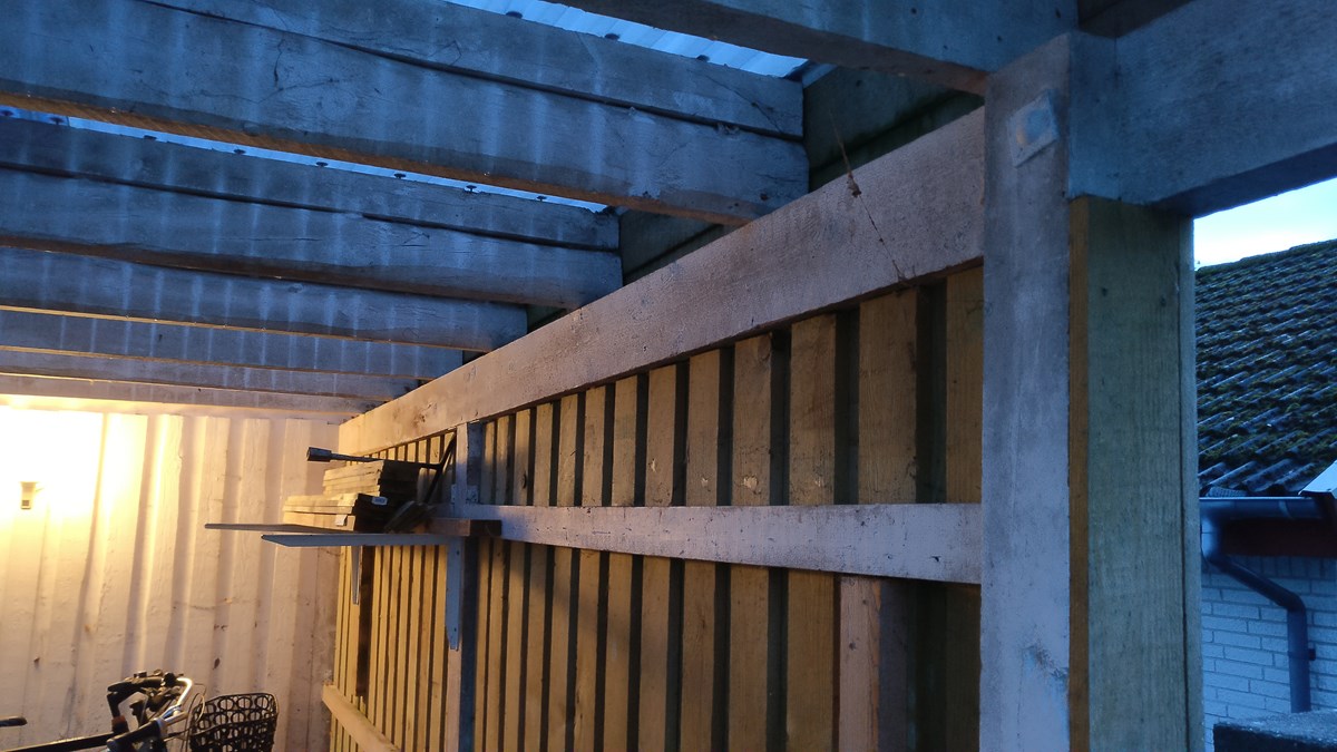

Højre side ind mod nabo

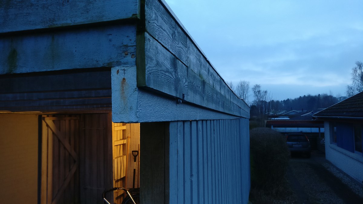

Yderside ud mod nabo

Jeg tænker nok at jeg må lave carporten i stil med hvordan den ser ud på nuværende tidspunkt, da endesiden ind mod nabo til højre står vidst i skel.

som det fremgår af billederne mangler der "lægter" på min carport, trapez taget ligger direkte oven på spærtræet, jeg ved ikke om det er tilladt at gøre længere, eller om det nogensinde har været tilladt ?
jeg skal også have fundet en løsning til hvordan jeg forhindre vand i at løbe ned langs muren hvor trapez taget møder mursten, jeg har hørt noget om zink der skal bruges, men hvad det lige hedder er jeg på bar bund med.
