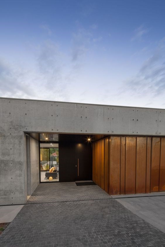

Vi vil gerne bygge nyt, og drømmer om et beton hus a la vedhæftede, både indvendigt og udvendigt.  Jeg kan finde 1000 vis af billeder, men kan ikke rigtig finde nogle firmaer der reklamerer med de laver dette.
Er der nogle der har erfaring, og kan henvise til nogle.
Kaster det spidsen af en jetjager at bygge i beton. Tænker det er dyrere, men til gengæld må man spare på finish af indvendige vægge hvis ikke de skal spartles, filtes og males efterfølgende.
Betongulv? ser dyrt ud. Men hvis man alligevel skal have støbt gulv, er det vel bare slibningen efterfølgende. Og så sparer man trægulv og klinker... Eller skal der et ekstra betonlag ovenpå det støbte gulv..
Håber der er nogle der har erfaring der kan give lidt info til mig, så vi kan finde ud af om det er det vi skal videre med, eller det bliver et "alm" murstenshus.

Ups klassisk fejl. hermed vedhæftet.
Jeg tænker ikke du har ret :-) og beton er jo ikke lige frem nyt men et klassisk byggemateriale. Og skulle jeg blive træt af det er det muligt at pudse og male efterfølgende. Sværere den anden vej når je bliver ked af jeg ikke turde gå efter det jeg ønskede.

Du finder nok ikke et firma som reklamere med de laver "beton-huse" til en-familieboliger. Dertil er markedet nok for lille. Men det betyder ikke at det er umuligt.
Det du søger er sandsynligvis et hus bygget med beton sandwichelementer og bruges ofte i større byggeri. Det giver beton både indvendt og udvendigt.
Det mest oplagte er at kontakte en arkitekt som kan hjælpe dig videre med dit projekt og i sidste ende sende det til håndværkere som giver tilbud.
Prismæssigt ligger det i den dyre ende. Dertil er der lang ventetid på levering, så du skal ikke forvente det kan leveres fra dag til dag.
Betongulv skal have en speciel behandling og slibes udover ellers tager det farve alt efter slid/spild mv. Prismæssigt ligger det min. på det samme som alm. trægulv.
Dertil skal du tænke på lyd. Beton på vægge og gulv giver meget resonans, så loftet skal være lyddæmpende og tæpper er nok også en god ide Høje store rum vil være problematiske.https://jyllands-posten.dk/livsstil...betongulv/

Som jeg forstår det er sandwich betonelementer billigere og beton støbt på byggepladsen dyre end murede vægge.

Hvis det er looket som er det vigtige element kunne man jo overveje at bygge et standard hus med gasbeton og mineraluld batts også pudse ind og udvendigt med fiberarmeret slidlagsbeton/betonmørtel
Hvis pudsearbejdet gøres grundigt vil man komme ganske tæt på looket men samtidig er konstruktionen den standard model man kan få til en god pris?
Jeg har selv en udendørs trappe der er bygget i leca også pudset med beton udenpå. Det er der ingen som kan se er leca (jeg har så efterfølgende valgt at give den et lag indfarvet behandling for at beskytte trappen, men det er jo smag og behag
