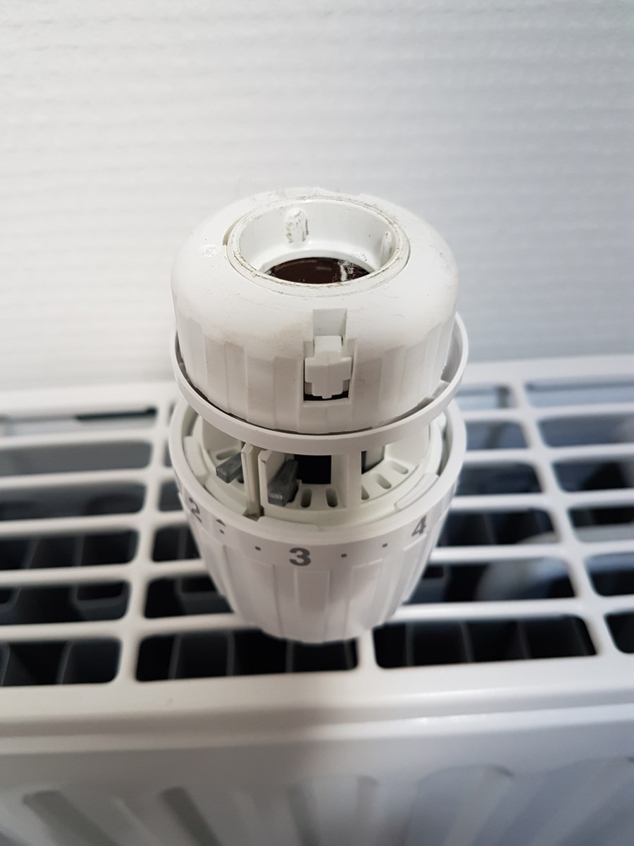

Prøv lige og tage et par nærfoto af ventilen fra begge sider uden termostaten er monteret.

Tag føler af, og drej den røde knap med tal på til 1 eller 2.... (den skal ikke stå på N eller andet..)

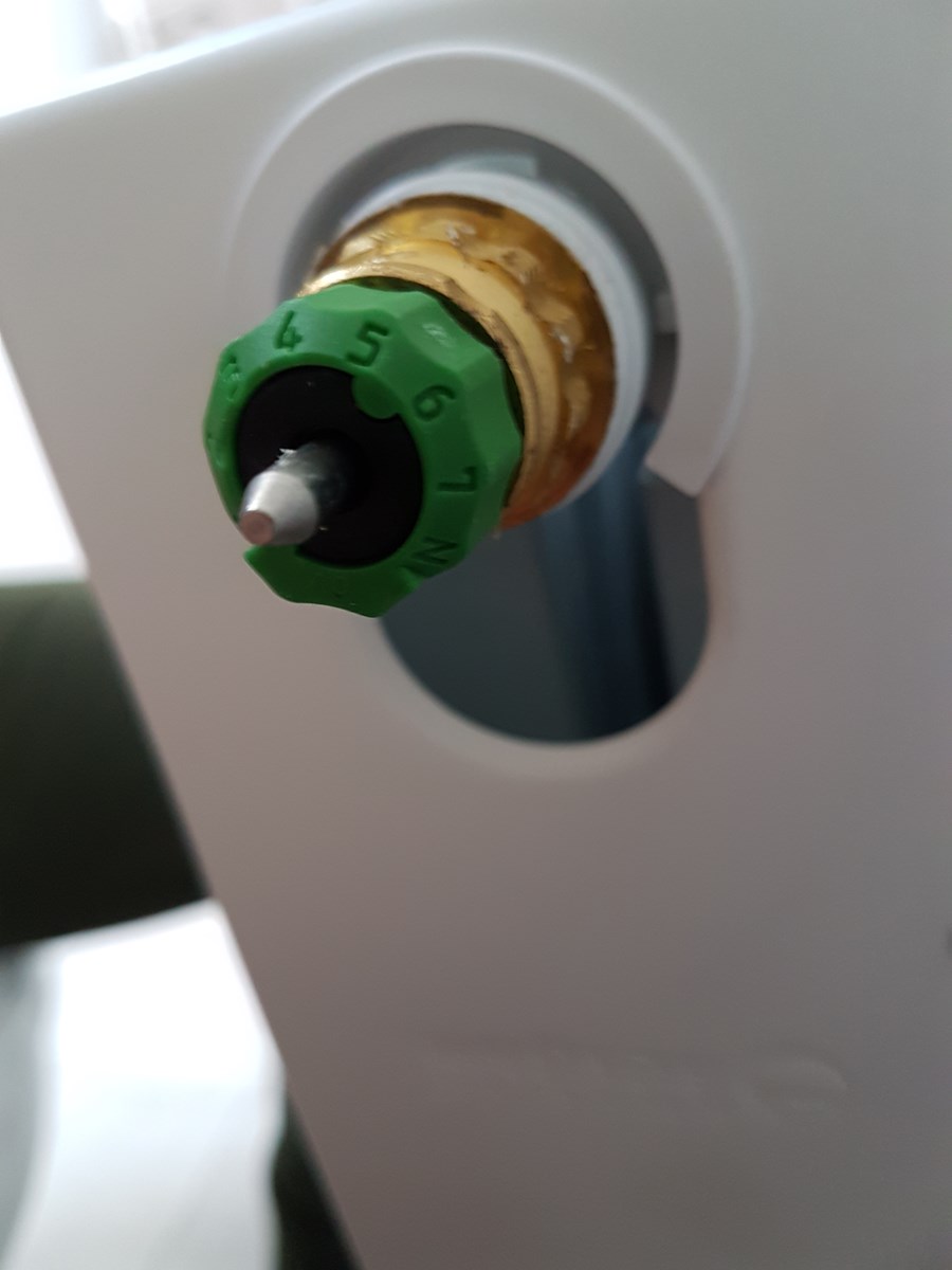

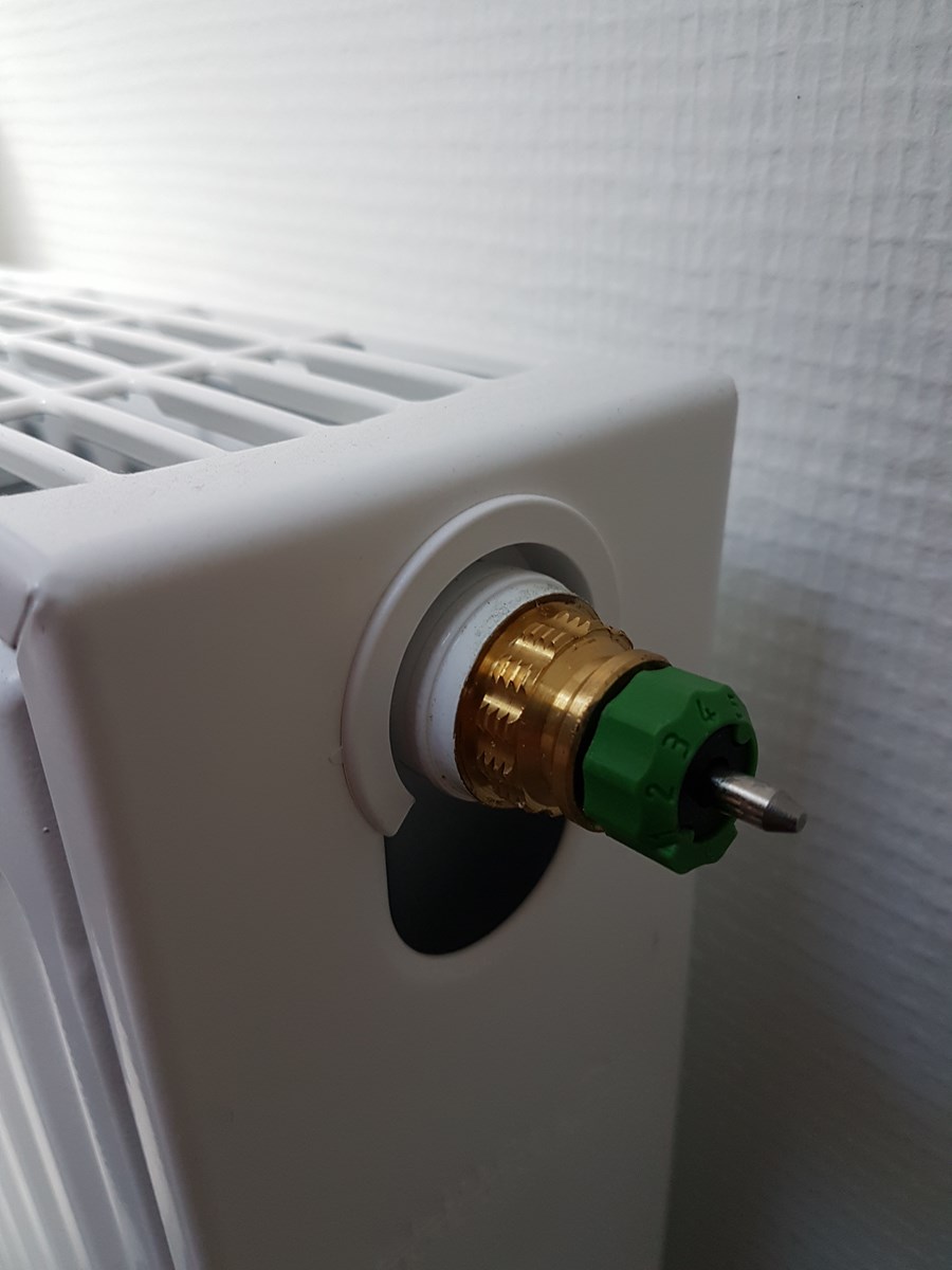

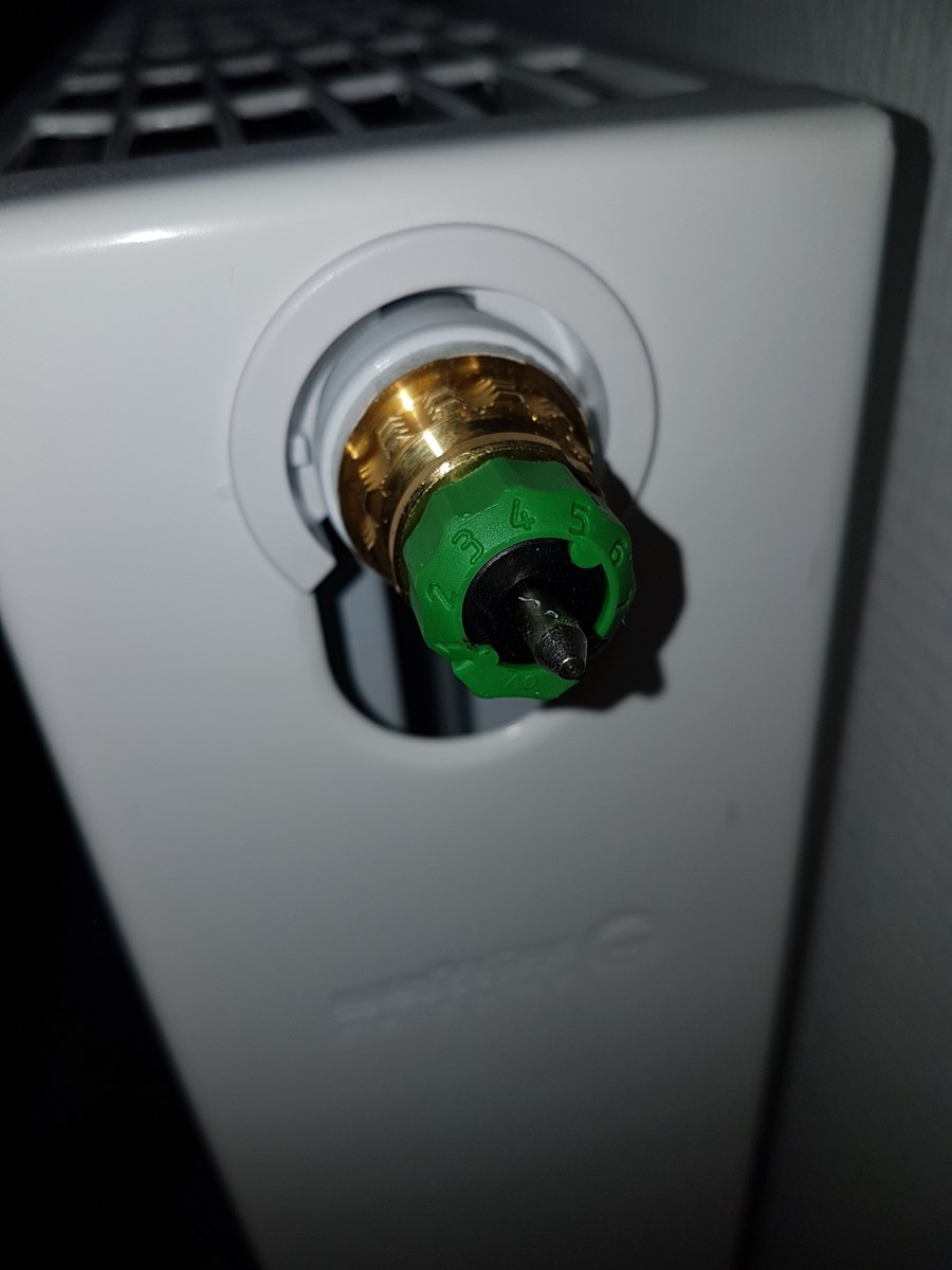

Undskyld ventetiden, her er der nogle billeder, hjælper det?

ja, lige nu står den på 5, der er et lille mærke ud for. dej den grønne så 1eller2 står ud for det mærke..
Når radiatorer (og varmerør) larmer, knirker, banker, er årsagen ofte at jernet arbejder pga. skiftende varmt og køligt vand der løber igennem anlægget.
Ps. Og den i det her tilfælde grønne drejekrans (plejer at være en blank metalkrans) er altså ikke noget man bare drejer på efter behov. Dens funktion er til at indregulerer radiatoren med, og det bør udføres af en fagmand.
Pps. Det er iøvrigt en 2-streng radiatorventil, dur i hvert fald ikke på 1-streng anlæg.
