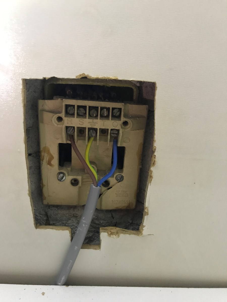

Har været så uheldig at have købt en brugt opvaskemaskine som jeg tror er defekt (at man kan finde på det).
Den slår HPFI relæet fra et stykke inde i et program.
Når jeg køre et skylle program, så kører den hele programmet færdig uden der sker noget.
Har prøvet at afmontere jorden og når jeg gør det så kan den køre alle programmer til ende uden at slå HPFI relæet fra, men det er som om at den kun vasker med kold vand og den tørrer heller ikke. Har også prøvet at bytte rundt på fase og 0 uden held.
Ved at læse diverse tråde begyndte jeg at mistænke varmelegemet, så jeg købte et nyt varmelegeme og byttede det ud, men det er stadig det samme.
Det skal siges at den gamle opvaskemaskine som jeg afmonterede var ikke tilsluttet med jord.
Nogle bud på hvad der kan være galt og hvad jeg evt skal gøre næst for at problemløse?
På forhånd tak
Mvh Rene

Jeg ville også som det første skyde på varmelegemet. Når du siger at ved brug af skylleprogrammet kobler HFI relæet ikke ud, så kunne du prøve at koble ledningerne til varmelegemet fra helst, hvor de kommer fra det relæ, som kobler varmelegemet ind. Hvis HFI relæet så ikke kobler ud, er fejlen i forsyningen til varmelegemet eller varmelegemet. Lad os høre, hvad du kommer til.
For øvrigt bør du få indlægget skruet fast. Desuden mangler der aflastningsbøjle og låg.
Jeg har oplevet at ledninger knækker der hvor lågen lukker op og i. Skrue inder lågen af og ryk i alle ledninger enkeltvis. Hvis du så står med en ledningsende, så må du have den samlet med sin makker eller udskiftet.
Det kan i visse tilfælde røre ved stel og derved slå hfi relæ.
