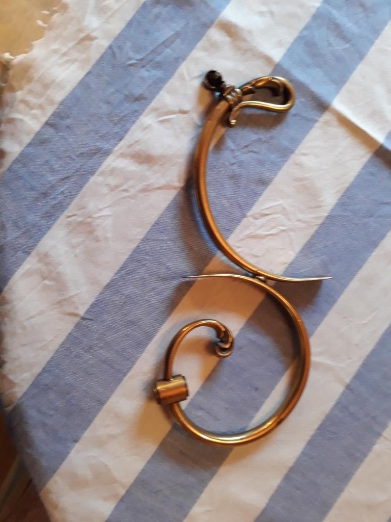

Prøver at rep. en ældre standerlampe.
Skal skifte ledningen.
Jeg kan sagtens få en bomulds snor igennem ved hjælp af en støvsuger.
Herfra så en nylonsnor......
Men når jeg når til bare en enkelt leder Pvt 0,75 kommer jeg kun til knækledet.
Så jeg bliver  givetvis nør til at skære den op. Altså i Ledet.
Men hvordan samler jeg den så igen?
Lodning med blæselampe?
Andre gode forslag
Har du prøvet at give ledning/rør en gang silikone, det kunne jo hjælpe lidt.
Og så er det supervigtigt, at samlingen mellem træksnor og ledning, ikke fylder for meget, og at den er flexibelt.
Ved ikke rigtig med at lodde, med ledningerne inden i, det var den sidste ting jeg ville prøve.
Ja har brugt sil spray en mass.
Varmet ledning op inden jeg forsøger så den er blød og smidig.
Er det nødvendigt med 0,75 mm2? Er godt klar over at isoleringen skal være godkendt til min. 230V.
Jo jeg er nu mest tilhænhænger af at lave det rigtigt. ;-)
Nu ved jeg jo ikke om ledningen bliver synlig, men eller kunne noget varmefast silikoneledning, måske være løsningen, det er jo super blødt og flexibelt.
Er du sikker på at samlingen ikke er skruet sammen? Prøv at undersøge det. At begynde at lodde tingene sammen vil kræve en så høj temperatur, at ledningens isolation smelter.
