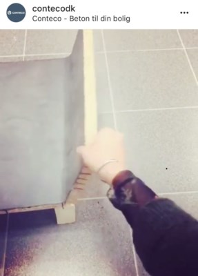

Det er ikke beton, men microbeton - det er noget helt andet. Mikrobeton er nemlig fleksibelt (se f.eks. her: https://instagram.com/p/BcubYM1BPEJ/), og kan monteres direkte på trægulv uden problemer. Forhandleren nævnte selv at jeg f.eks. kunne fuldlime gulvplader ovenpå mit plankegulv.

Jo, det kan godtnok bøje. Men hvad med planker som trækker sig fra hinanden? Dette kræver at gulvet også kan strækkes uden at knække.
Over tid vil dine gulvbrædder også begynde at pukle op igen. Her kan man normal slibe og høvle gulvene plane. Det kan man ikke når der ligger et nyt gulv ovenpå.
Jeg ville lægge fuldlimet gulvgips eller gulvspån/finer som det eneste.
Elektronikteknikeren
Hvad består det af, 10% (fiber)beton og 90% plastik? :-)
