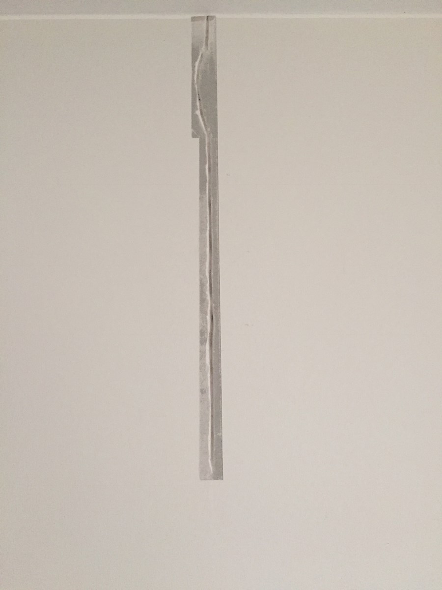

Revner i gasbeton indervægge Mamahoho3103 3 2860 10-02-2018 15:37 Hvad skal jeg fylde i sådan en revne her som vist på billedet? Huset er Bülow & Nielsen 2009 2 svar Følg tråden Annonce Annonce Annonce
mfrost 3259 9400 10-02-2018 21:50 Hvis det hus er fra 2009 så har du en sætningsskade som bør undersøges nærmere for den kommer 100 % sikkert igen uanset havd du putter i og nej Gaffa tape kan heller ikke holde 😎
StenKrog 1209 8900 10-02-2018 22:13 Har du kradset ud i revnen?? Hvis den er næsten 1cm så er der højst sandsynligt et-eller-andet galt med fundamentet
