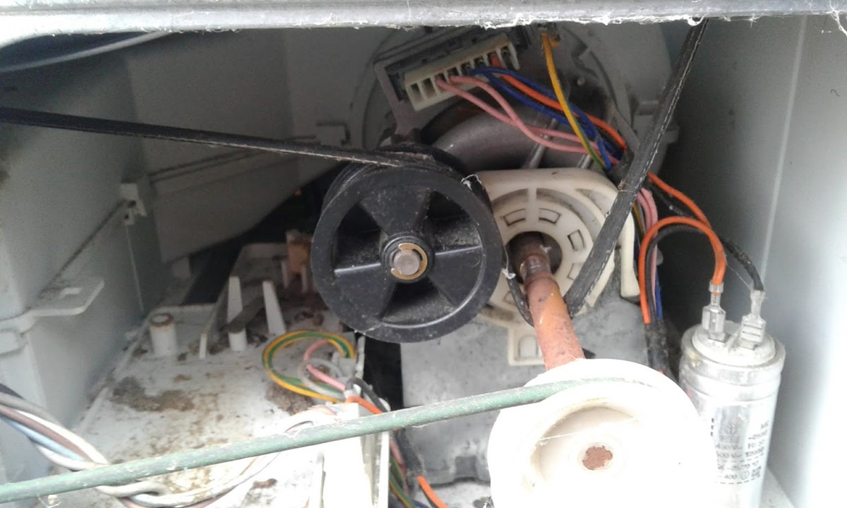

Hvilken Zanussi. Kunne du ikke lige tage et billede af dyret set fra remskiverne.
Jo da, øjeblik...

Hvor er resten af remskiverne? Og hvilken type er det?
Der var ikke mere da jeg lukkede op, jo en knækket rem, som jeg har købt en ny magen til. Hvad skulle der mangle? Den virkede lige til remmen knækkede.

Det ser ud som om stramme remskiven ikke sidder på rigtige plads. Remmen skal ramme akselen der hvor den er blank eller der er ned drejet nogle riller. Når man har remmen på, plejer jeg at dreje tromlen et par gange rundt med håndkraft så jeg sikrer mig at den kører lige på tromlen. Ellers kan den firde på at smutte af stramme skiven.

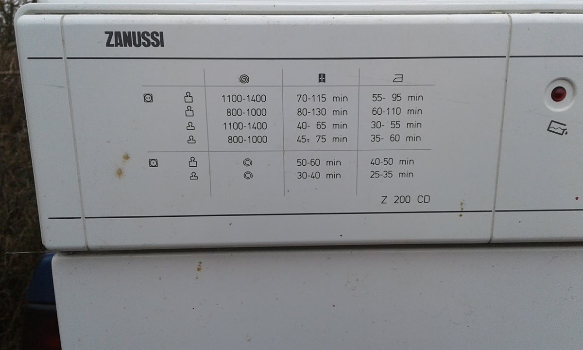

Type, den hedder vist z 200 cd
Det står på fronten.

Hvilken en er stramme skiven? Har jeg det rigtig forløb på remmen?
