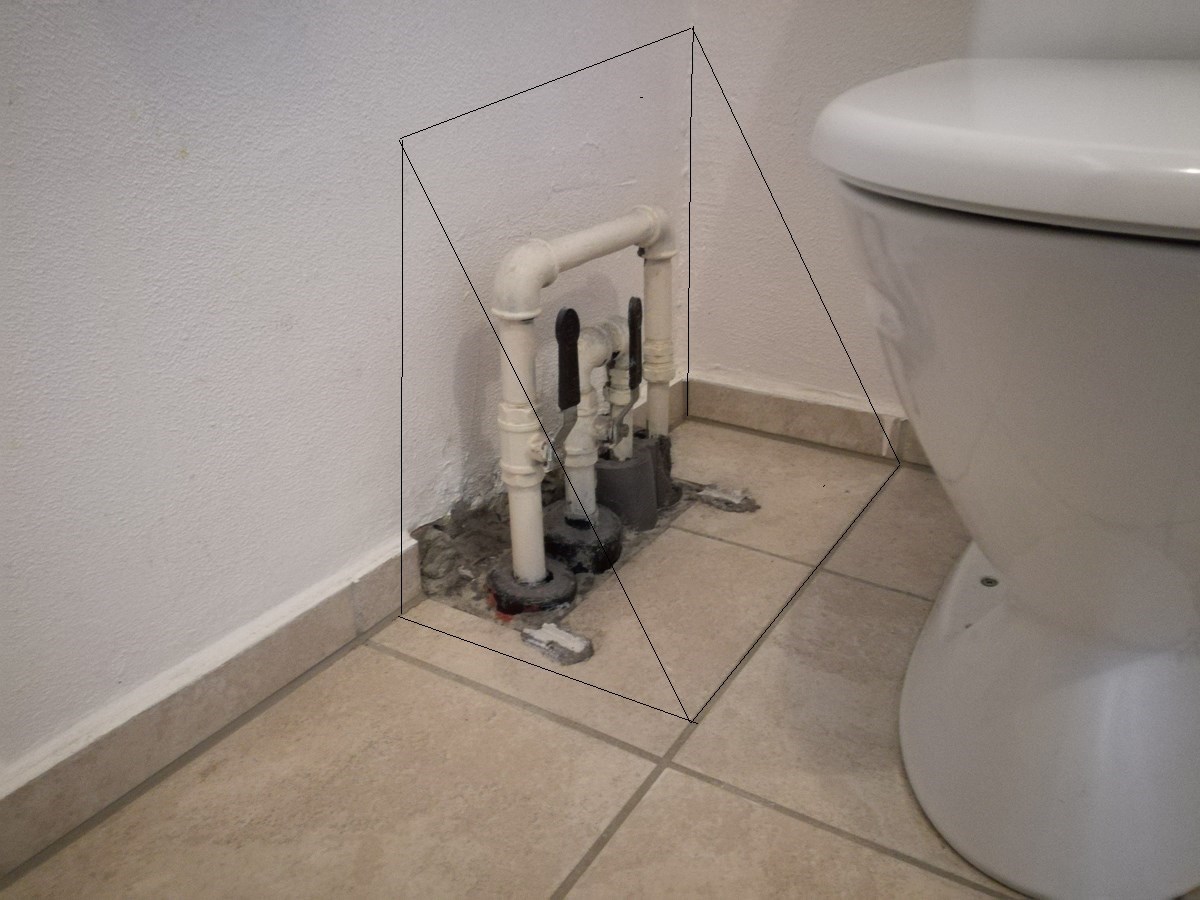

Skjule fjernvarmerrør

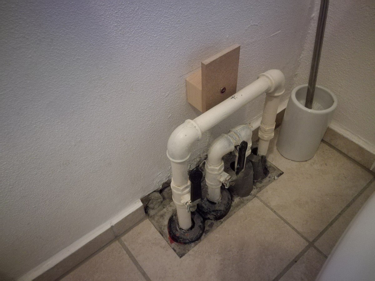

Er der nogen der har gode ideer til hvordan jeg bedst (WAF/nemmest) kan komme til at skjule mine fjernevarme-rør/stophaner på mit badeværelse. De er rigtig træls placeret ved siden af wc'et. Jeg skal selvfølgelig stadigvæk kunne komme til stophanerne uden alt for meget bøvl.

Jeg vil foreslå at lave et lille "skab", hvor rammen skrues fast på væggen. Skabet bør nok gå helt hen til bagvæggen for at undgå en træls krog (skidtsamler). Frontpladen (lågen) kunne så fastholdes af et par magnetlåse som tidlige var meget anvendt til køkkenskabslåger.
Materialerne til skabet kunne være spånplader med plastlaminat, men så får du meget skarpe kanter. Jeg ville nok foretrække mdf plade, som så efterfølgende males.
Jeg ville nok lave en "hætte" der bare står på gulvet.
Skær "fodpanelet" til, så "hætten" kan komme helt ind til væggen, eventuelt kunne den laves skrå, så den ikke synes af så meget.
Tak for de gode bud. En "hætte" der bare står på gulvet, evt holdes ind mod væggen med et par lister som skinner kunne være en fin ide. Så kan man måske sætte et bræt på toppen så det kan fungere som et lille bord.

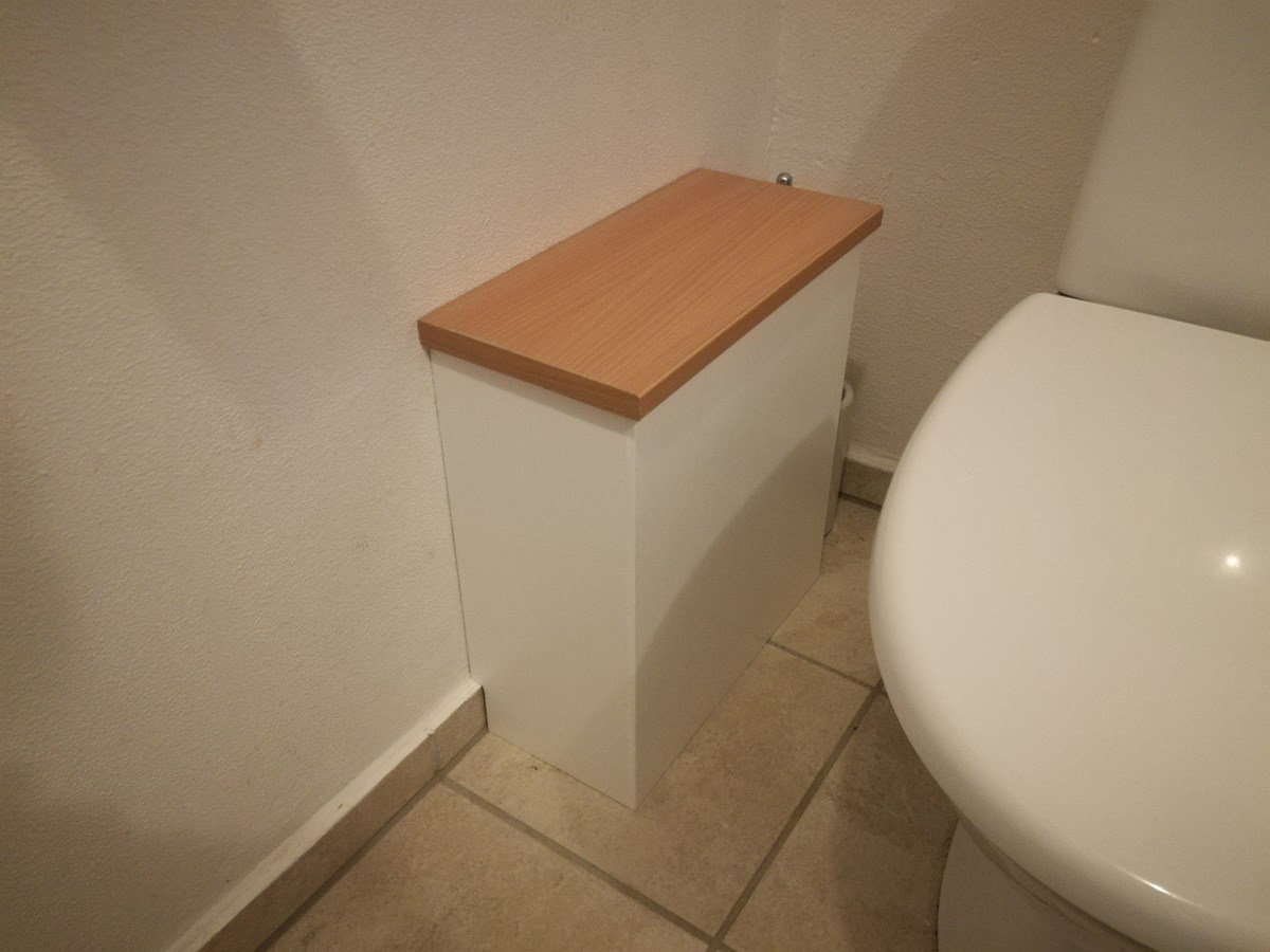

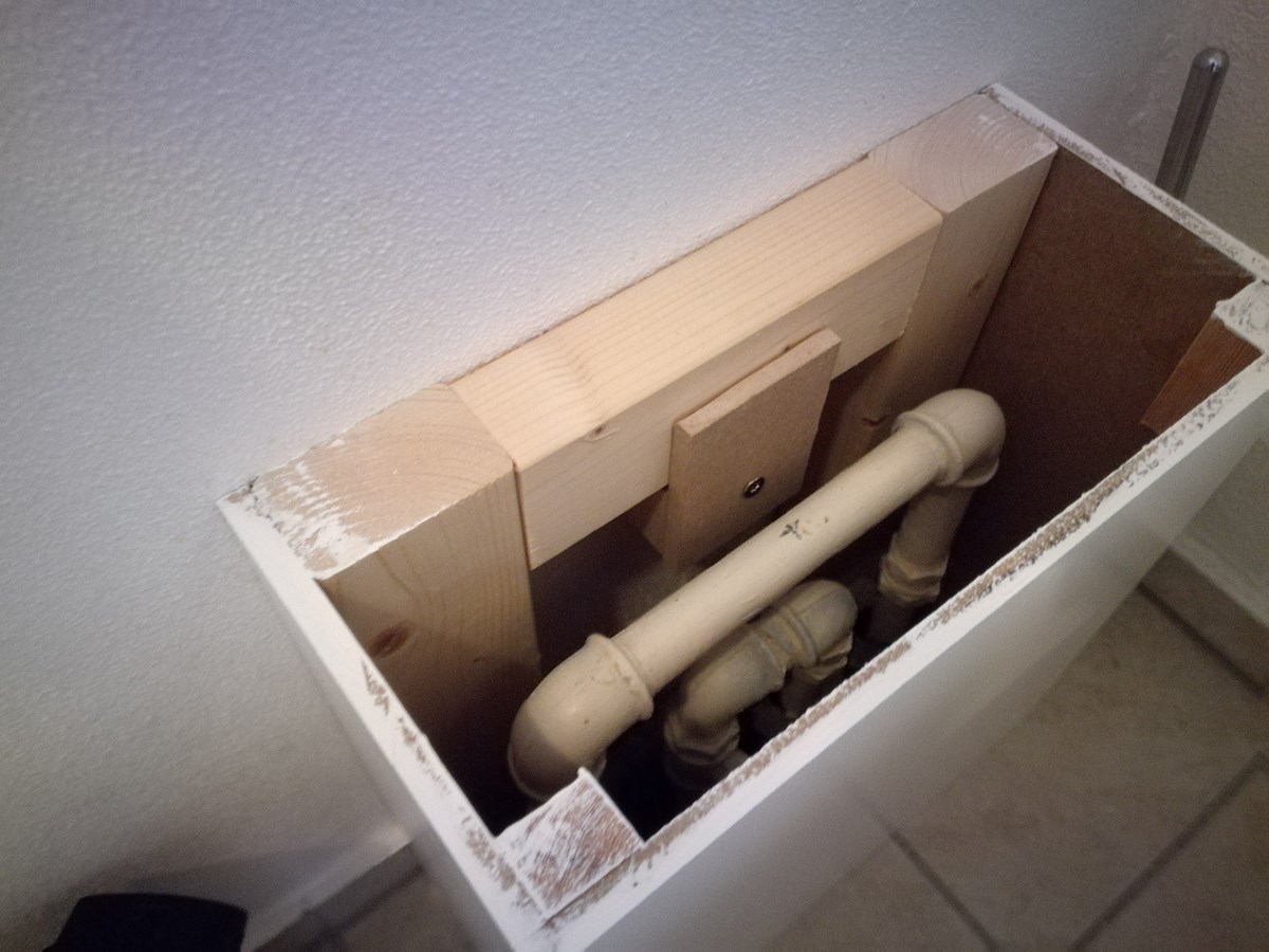

Opdatering. Jeg endte med at lave en kasse rundt om. Jeg brugte en mdf-plade rest (20kr), bordplade rest (20kr), laminat kantbånd (25kr) samt lidt maling og træ jeg havde liggende. Kassen sidder i spænd ind mod væggen, men står på gulvet.
Fedt, det ser helt godt ud! Fruen kan så passende stille en nips plante på hylden, som du så kan hjælpe til med at "vande"..
