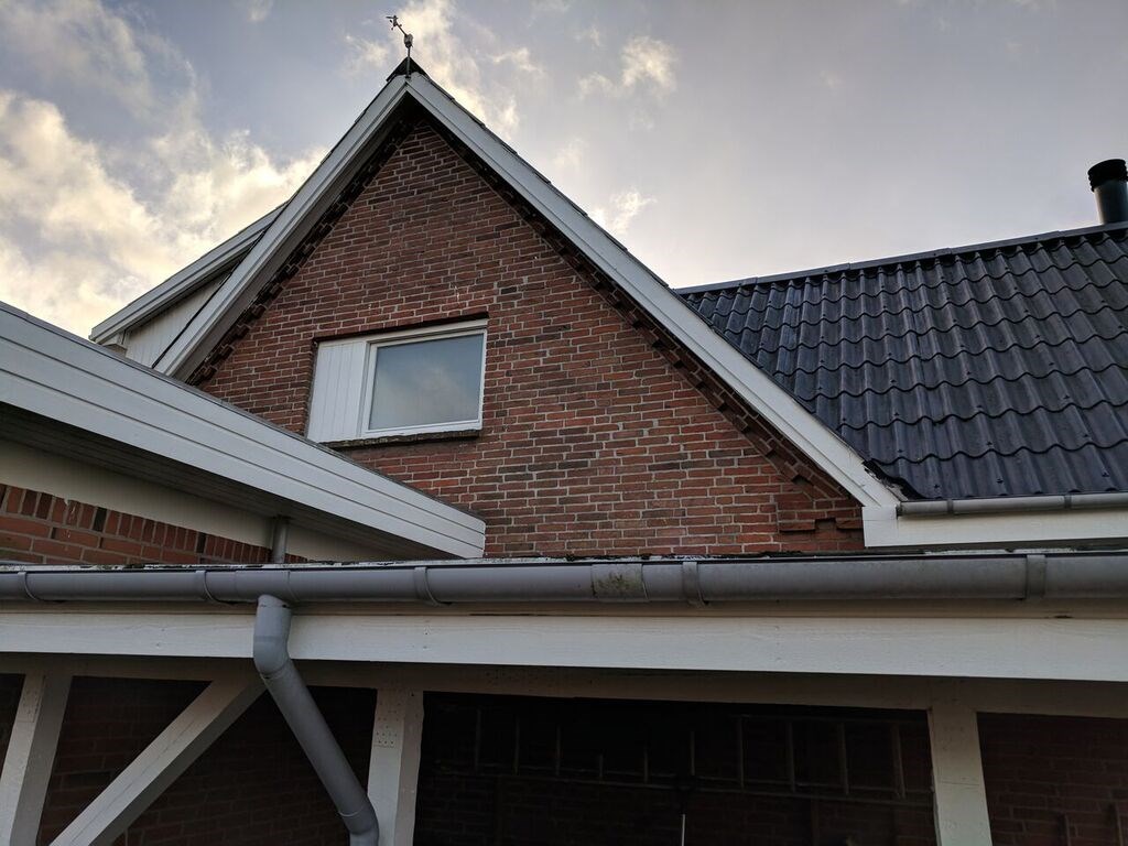

Hej med jer.
Jeg skal have skiftet et gavlvindue på huset. Men rummet i gavlen er i sin tid blevet delt i 2 med en gipsvæg imellem. Den del af vinduet som gik ind i det ene rum er lukket af med en træ sektion udvendligt, og det er ikke til at se indvendigt i dette rum at vinduet har været der.
Har i et forslag til hvordan jeg laver en ny træsektion? Det planen at skrue denne sammen med det nye vindue jeg køber. Skillevæggen i rummet er lige ud for der hvor træsektionen starter, så den er ikke synlig indvendig i nogle af rummene. Trærammen er nødt til først at blive endeligt samlet når den er skuet i hullet da man jo ikke kan komme til at sætte karmskruer i inde fra. Hvordan laver jeg den tæt for regn osv? Tænker udover dette at beklæde den på en måde med vedligeholdelsesfri fibertræ eller hvad det hedder.
Håber at det giver mening det jeg har skrevet, det er lidt svært at forklare.
Kunne du ikke "bare" få lavet en vinduesramme med et fast og et oplukkeligt vindue. Det kræver blot at "vinduesglasset" kan monteres udefra (udvendige aftagelige glaslister) i den faste del.. Tal med vinduesleverandøren om de evt. kan levere med et blændstykke som f.eks. i en yderdør. Og husk så lige at få fræset et ekstra spor til din vindueslysning på indvendige side.
Jeg er bange for at ruden/erstatningsdelen ikke kan tages ud. Glasset kan nemlig ikke pilles ud. Det er jo indbrudssikret osv. Og der er faste alu paneler udendørs.
Det er træ/alu vinduer vi skal have i.
Der er forskel på træ-alu. Nogle typer afmonteres alurammen for at udskifte glasset. Prøv at kontakte vinduesfabrikken og forelæg opgaven.
