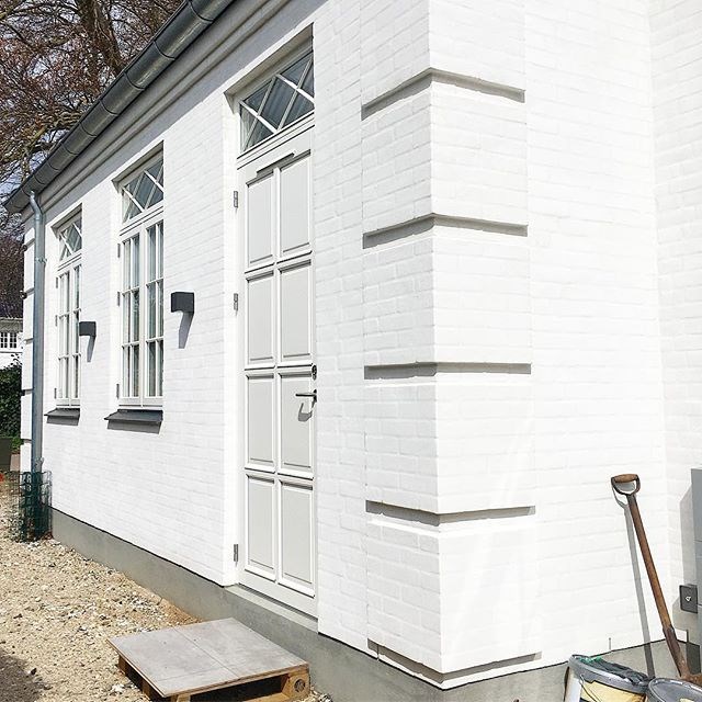

Overvejer facedeisolering, men spørgsmålet er om man kan lave det med de såkaldte murkvader. Altså de her felter i hjørnerne hvor murstene stikker lidt længere
Er med på de ingen funktion har, men syntes det er en fed detalje

Fed detalje. Ja du er inde på noget af det helt rigtige. Det er jo netop en af de gode detaljer ved dette flotte hus. Jeg tror du skal genoverveje det ret grundigt.
Det er klart at det er muligt at genskabe noget der ligner i pudslaget uden på isoleringen.
Men det er jo ikke de eneste problemer du ryger ind i. Oppe under tagrende er der jo en udtrapning i muren, (gesims ) Den bliver jo også et problem. Det var så det æstetiske.
Men det værste bliver at du må flytte tagrende ud, da du ikke har noget særligt udhæng. Og så kan tag og tagfod ikke nå.
Så mon ikke en indblæsning af rockwool eller papiruld i hulmur ville være en bedre løsning.
