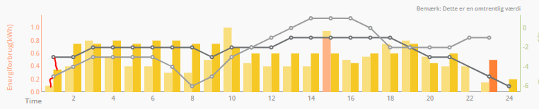

Grunden til at jeg spørger, er at jeg ikke helt kan blive klog på min varmepumpe. Hvis jeg energimæssigt sammenligner 2 dage, så virker det som om at den bruger mindre energi på en "koldeste" dag og det kan jeg ikke forstå.
De røde søjler er brugsvand.
Den lysegule søjle og temperaturgrafen der starter ved -5 hører sammen.
Jeg kan ikke rigtig greje, hvad der gør at den ikke bruger mere strøm når det er koldere. Det gir ikke rigtig mening.
Nogen forslag eller ideer?
hvordan måler du energiforbruget ?, er det hele husets forbrug ? - så er det nok forklaring til at energi forbrug ikke følger temperatur kurven
Varmepumpen har en hjemmeside som samler forbruget op, så man kan sammenligne på dag, uge, måned og års niveau. Så det er kun varmepumpens forbrug og måler man ser
Kan du ikke prøve at forklare grafen lidt mere? Der er gule, lysere gule, røde og en orange søjle(r). Og så er der en grå og en lysere grå linje?

En af grundene til at varmepumpen bruger mere strøm ved en bestemt temperatur _kan_ evt. være nogle afrimingseffekter du ser på dine kurver. Så bruger din varmepumpe tid og energi på at afrime og må så "rende" endnu stærkere når den så endelig får lov at levere varme til dit hus for at holde temperaturen.
