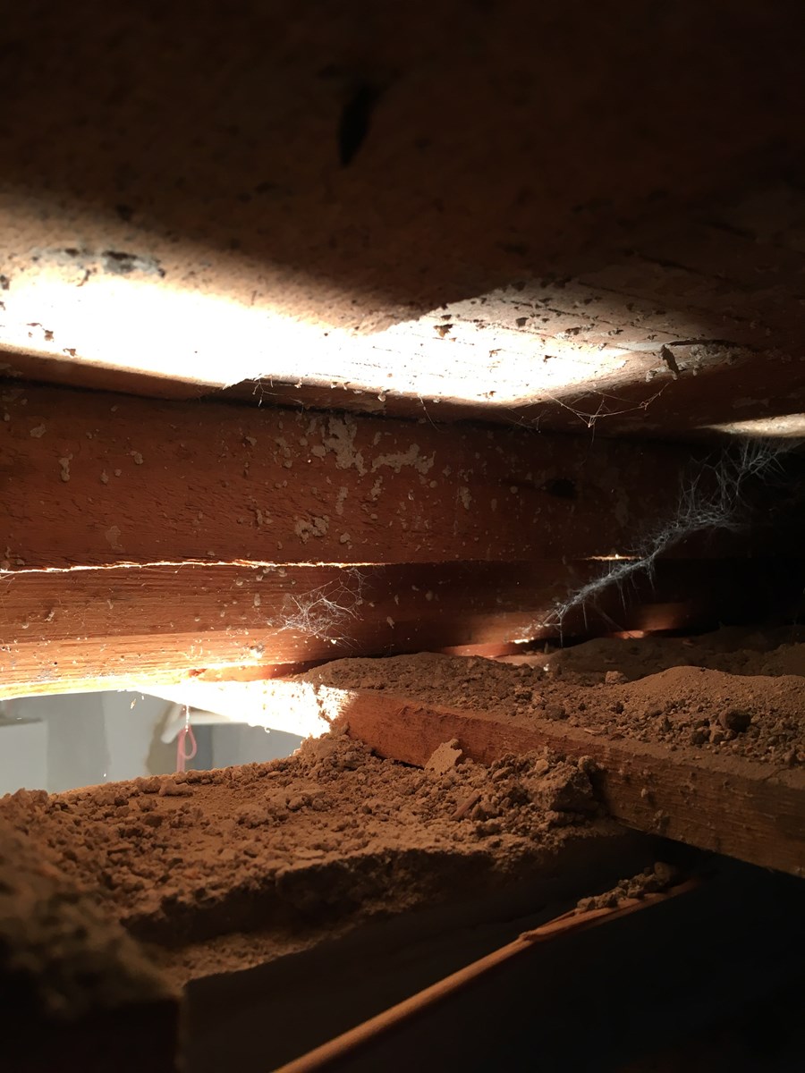

Kan du evt. tage nogle billeder og ligge op her? Er der en væg oven på i stueetagen, eller slutter væggen ved kælderloftet?

Hermed billede vedhæftet
Øverst ses bjælken, herunder forskallingsbrædder og sidst murværket i samme retning som bjælken.
Det ligger således ikke direkte over hinanden.
Venligst Jesper
Det at de ikke ligger over hinanden indikerer at den ikke er bærende.
Ja, det kom jeg også frem til ved at skære et bræt ned og kigge lidt nærmere.
