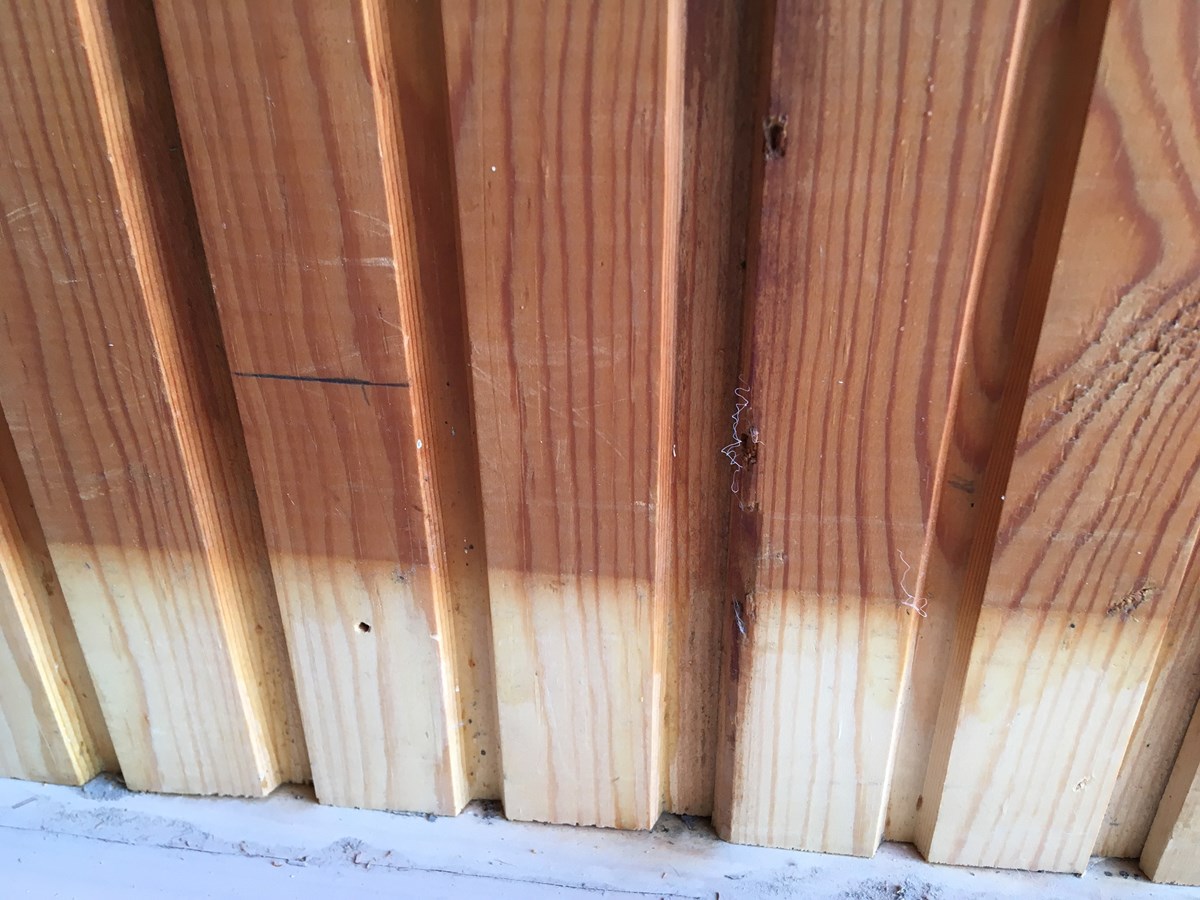

Hej, er ved at male en gammel panelvæg, som i tidernes morgen er blevet behandlet med et eller andet lak af en art.

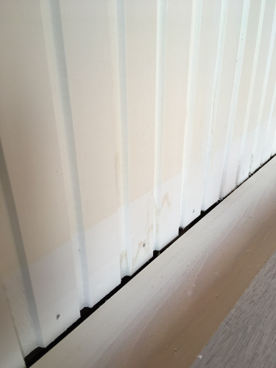

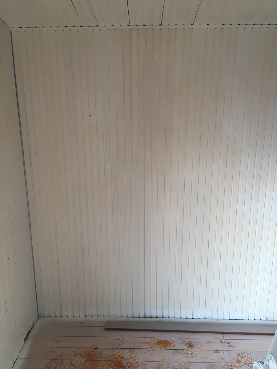

Det gør at det er mig umuligt at få en ens hvid overflade når jeg maler den. Jeg har vasket den med grundrens og vand. Og derefter givet den grunder/træspærre 2-3 gange. Se link. Men alligevel trænger træet igennem. Er det mig der bruger en dårlig grunder eller hvad er det der går galt.
Som man tydligt kan se, er er træet ikke behandlet langs gulvet, hvor fod panelet har siddet. Og malingen der er derfor langt hvidere og ens.

Jeg kender ikke den omtalte grunder,men med maling og grunder må man ikke spare.I dit tilfælde,vil jeg foreslå,at du bruger en nikotinspærrer,f.eks.fra Sigma,så skulle problemet være løst.
bh
Desuden tror jeg ikke at træet er behandlet og det er blot falmet hvilket fortrækker gør når det udsættes for sol og varme
hmm - ser dælme træls ud. JEg har brugt Dyrups spærregrund til et lignende projekt. Det fungerede fint. Er træet tørt nok til at male på. Grunderen skal være helt tør og gennemhærdet før du fortsætter med maling. Har der været røget - Nikotin kræver grundrens før maling. Prøv med en alkydoliemaling i stedet for vandbaseret maling/grunder.

Det kan godt være at du skal grunde med spærregrund 3 gange ,    husk at en spærregrund skal være 110 %tør inden du påfører næste lag .....   du kan godt have en grunder med lidt gennemslag som ikke trænger gennem i den færdige maling ...... man må prøve sig frem ......  tidligere havde Sigma den bedste spærregrund , men hvordan markedet ser ud i dag ved jeg ikke .........   lad være med at bruge noget alkyd-fims .......

Træet er ikke behandlet.
Du skal bruge noget spærre som du har gjort. Nu måler du med en almindelig maling ovenpå også virker det. Hvis det er en ordentlig spærre. Det skal se sådan ud, det meget normalt.
Maleren
Faglært bygningsmaler, gør-det-selv og autodidakt ud i renovering af husmandssted
Også ville jeg i øvrigt ALDRIG bruge spærre fra et billigt mærke/lavpris varehus.
Brug Sigmas isotop
Flüggers spærre
Eller dyrups så er du sikker på det virker.

Vi har lavet flere listelofter her privat ved os. Vores fremgangsmåde:
- Let Afvask
- Spærring af knaster med shellack 2 gange
De ting har du så ikke mulighed for, når du har malet allerede.
- 2 gange spærre. (Fluggers/ Sigma/ Dyrup). Hvad vi nu lige har haft.
- 1-2 gange almindelig maling. (Flutex 5).
Det holder stadig her 10 år senere
