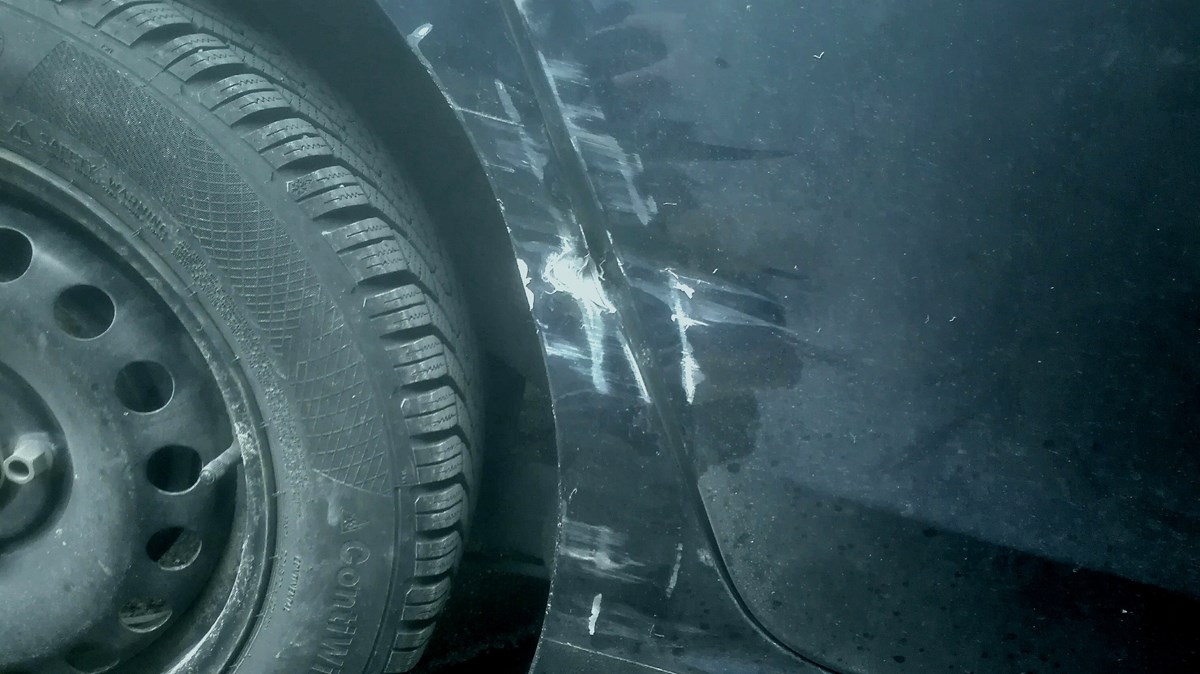

hej jeg har været så uheldig at få en "lille" bule (helt ind til det blanke metal) den sidder nederst lig bag ved bagdøren.
jeg vil høre hvordan jeg selv kan lappe den, eller skal der en mekaniker på, for at sikre sig at det kun er kosmetiske skader.

Det ser ret kosmetisk ud. Dog bør du lige sikre dag at der stadig er lidt luft mellem skærmen og døren når den er lukket. Er det ikke tilfældet bukkes kanten af døren en smule ud.
En simpel lapning af skaden sker ved at rengøre området, slibe eventuelt rust væk med slibepapir og male området i bilens farve, gerne med et lag grunder under.
Du kan også spartle området op med med plastic padding mellem grunder og toplak så de trykkede områder kommer "op" i det niveau de havde originalt. Det kræver så du bruger en del tid på og spartle slibe, spartle slibe indtil det ser ud som det var inden "knuset".
Toplak køber du på spray ved en forhandler af autoudstyr, der også har grunder på spray.
Mvh. Leif.

Du skal sørge for at der er god varme når du skal lave det. Du kan ikke stå ude med i det her vejr. Det kan eventuelt nøjes med en gang grunder lige nu og her. Så kan skaden laves fint til sommer.
Det er også en god ide at give malingen 2 komponent klarlak på spray som det sidste. Det beskytter din reparation godt.
Nu ved jeg ikke hvor langt ned skaden går, men det kan være nødvendigt med en overmalbar undervognsmasse mod stenslag på området nederst. Du kan kigge på den anden side af bilen om der er brugt dette, ses ved at malingen har en mere grov/puklet struktur ifht den almindelig vis glatte lak.
Og som sagt bør du gøre dette ved min 15 grader, og bilen skal efterfølgende også hærde færdig flere timer ved samme temperatur.
Det kan selvfølgelig gøres i en garage eller lukket carport med en varmekanon el. lign.
Men hvis du beslutter dig for at vente til foråret skal du alligevel give område noget grunder med rustbeskyttelse/zinkspray med det samme, da du ellers har en rusten spand til foråret.

2k toplak skal så lige prøves først da noget af det går i forbindelse med de vandige 1k lakker der findes som noget maling.....

tusinde af tak for alle svar.
det bliver til at jeg giver den noget rustbeskyttelse og så må jeg kigge på den til foråret.
