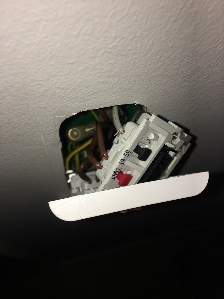

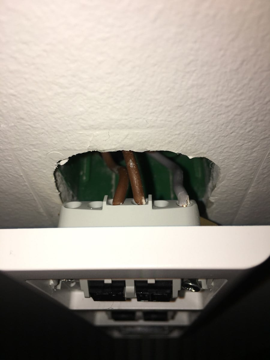

Her er billedet af de 2 afbrydere inden jeg har skilt dem af. Læg mærke til de ikke er ens.
Min Lysdæmper er en LK fuga 180 LED med symbolerne L, N og Pil
Går ud fra at grå skal i N, den brune med strøm skal i L og den sidste i Pil. Eller er jeg forkert på den?
Ifølge flere tegninger og videoer jeg har set på, skal jeg ikke benytte N, så er kommet i tvivl.
Tak!
VH, Steffan
Begge brune skal i L.
Grå skal i pil.  Det er ledingen op til lampen.
I N skal der en blå. Den skal du hente i stikkontakten under afbryderen. Så en lille stump ledning fra N i stikkontakten og op til lysdæmperen - og det virker ikke uden at N er forbundet.
Opdagede også selv fejlen igår. Som du skriver Jenshøj er det blå der skal bruges også. Testede med blå fra afbrydere under og det virkede. Nu skal jeg havde skaffet et stykke blå ledning. Tak Jenshøj.
Har du et lille stykke kabel er det meget nemt at af isolere det og dermed få et stykke lyseblå ledning.
