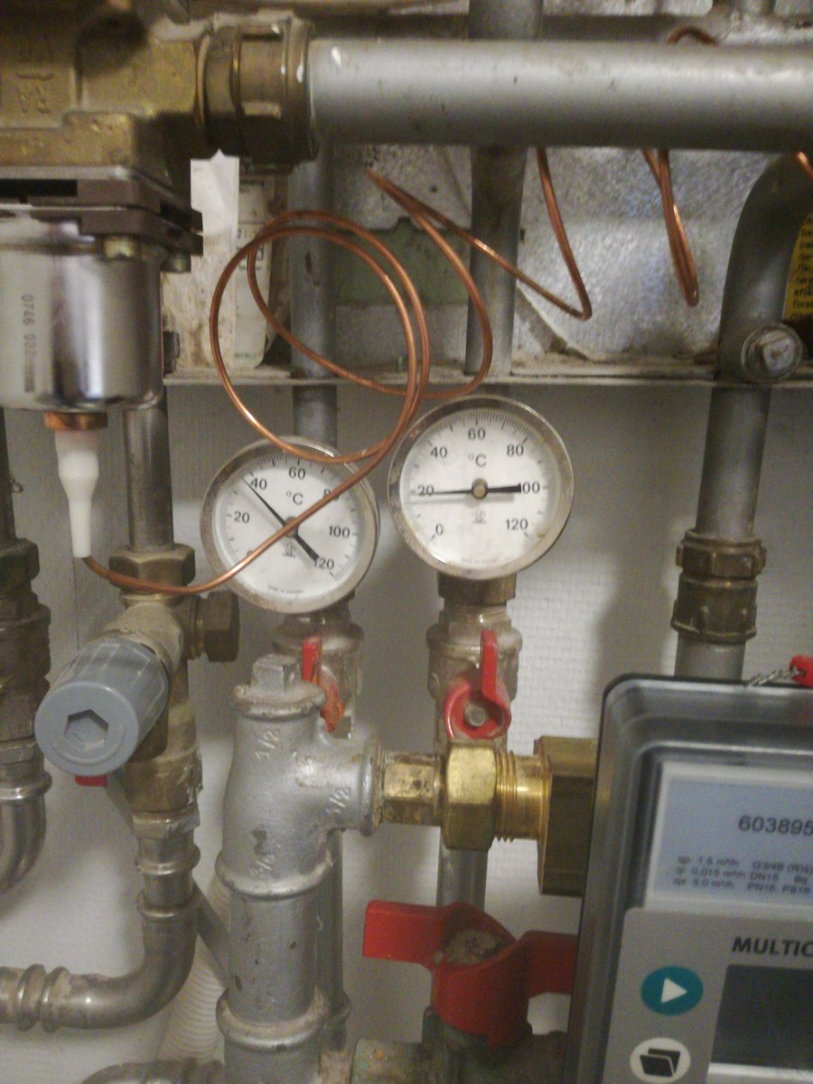

Min veninde har lejet et hus, men vi kan ikke lige få varme nok på gulvvarmen. Er temperaturen ok?
Den er fin hvis den passer til varmetabet
Nok et dumt spørgsmål, men hvor ser man den henne?
Varmetabet ser du på forskellen i temperaturen mellem frem- og returløb. Det ser ud til at den er på ca. 19 grd.
En returtemperatur på under 20fra gulvvarmen er meget lav. Det betyder at din gulvtemperatur ved afgang varmeslange er endnu lavere.
Jeg vil foreslå at få flovet i din gulvvarmekreds øget, og sikkert også fremløbstemperaturen reduceret. Det vil give en meget mere jævn temperatur i dit gulv.
