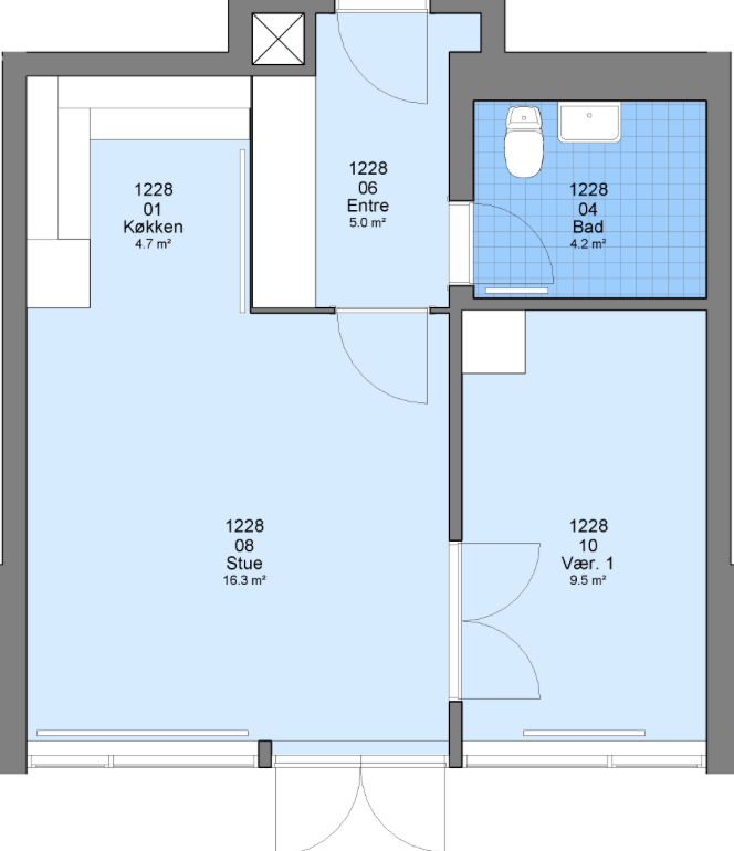

2. Er der andre løsninger, end at skrue en overgangsskinne, eller købe en selvklæbende? vil gerne have vinyl på i køkkenet, og der er jo ikke en naturlig overgang - se billede.

Du behøver ikke tæppetape rundt ved væggene. Det er en fordel at afmontere fejelister og enten montere dem igen eller nogle nye. Når du lægger tæppet ud, så sikre dig at den ligger rigtig. Derefter tilskærer du den så den er ca. 5-10 cm for stor hele vejen. Så er det lettere at tilskære den helt korrekt.
Når den skal fintilskæres bruger du bagsiden af kniven eller lignende til at presse den ned i hjørnet imellem gulv og fodliste. Der skæres så ned i hjørnet. Når du starter kontrollerer du om du holder kniven i rette vinkel. Lodret ned giver måske for kort tæppe og vandret ind måske for langt tæppe. Så du skal finde den vinkel  der passer midt imellem. I hjørnet kan du ane vinkellen bagpå tæppet når du trækker den op. Så er det nemt at komme helt ind i hjørnet med et passe snit selv om du skal holde tæppet ude i fri hånd.
Skær nu ikke ned i gulvet under så kommer du jo alligevel til at betale ny gulv.
