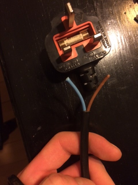

Jeg har skaffet mig 2 Technics SL 1210 mk2 pladeafspillere fra england. Jeg skal derfor så skifte stiket på dem da de har andre stikpropper med sikring. Problemet er så at da jeg fjerner isoleringen kan jeg se at der kun er en en blå og en brun ledning. Jeg har købt to stikpropper med jord og regner også med at det er sådan de skal forbindes da de sikkert trækker en del strøm i brug. Ledningen sidder fast i pladeafspilleren og jeg vil helst gerne undgå at skille den ad for at skifte strømkablet. Hvad skal jeg gøre herfra hvis jeg gerne vil have en god og sikker forbinelse?
Er der kun to ledninger må du ikke bruge et stik med en jord til pladespillerne men stik uden jord. Det skyldes der så ikke er nogen der kan foranlediges til at tro at de er jordforbundet. Du må ud og handle nye stik igen.
De omtalte pladespillere trækker ikke mere strøm end en 25W glødepære.
Forbinder du en jordledning fra pladespillerens chassis til husets 230 volts jordstik, vil du formodentlig opleve de begynder at udsende brum som en i h******* på audioudgangen.

Montere almindelig stikprop når du har sikret dig at der står 220 eller230 v på pladespillerens typeskilt. Men man bruger 230 v i England så det er der stor sandsynlighed for.
Du kan godt bruge stikpropen med jord , du skal bare fjerne jordbenet.............

Tak for svarene jeg har siden hen også fundet ud af at der en en seperat jord forbindelse man kan forbinde til f.eks. en mixer. Følte mig lidt dum da jeg opdagede dette.
Den stelledning du eventuel forbinder mellem pladespilleren og mixer/forstærker virker som en ekstra signal ground for lydsignalet. Du vil formodentlig opdage den sagtens kan hæve opstillingens brumnivo når den der påsat, men så undlader du og forbinde ledningen.
