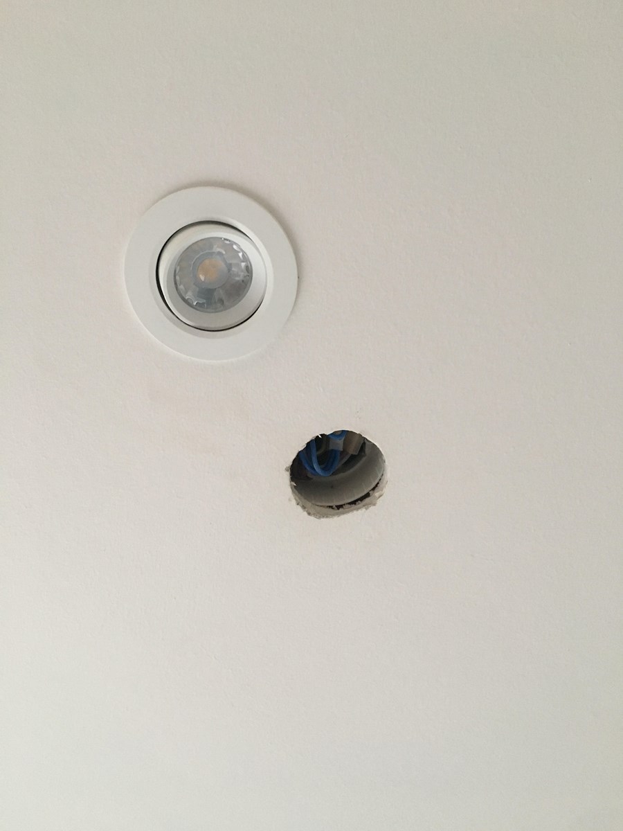

Lampe dæksel til udløb
Jeg har været på jagt efter et dæksel til dette udløb. De fleste afdækninger jeg kan finde har Ø80, men mener dette udløb er omkring Ø50 +/-.
Er det fordi det er et gammel model som ikke kan fås mere?
Steffan
Fandt årsagen, der er et Ø80 udløb 5 cm oppe, men da loftet er blevet sænket lidt, er der sat et custom udløb på. Så enten skal jeg lave hullet større eller også skal jeg finde et lille stykke træ / platisk der passer at hæfte op.
Du sejler lidt rundt i begreberne. Et udløb, er et dæksel hvor der er et hul i. Det som du viser billede ligner en afstandsring fordi loftet er sænket. Enten skal du bruge et lampeudtag el. dæksel. Skal der ikke sidde en lampe (fordi du har spots) så få fat i et ABB blænddæksel. Det er lidt større end LKs så skruerne kan sidde i gipsen.
Det skal være et blænddæksel eller udtag der er beregnet til formålet. En samling af ledninger skal være tilgængelig, så det nytter ikke med "et lille stykke træ / platisk der passer at hæfte op."
