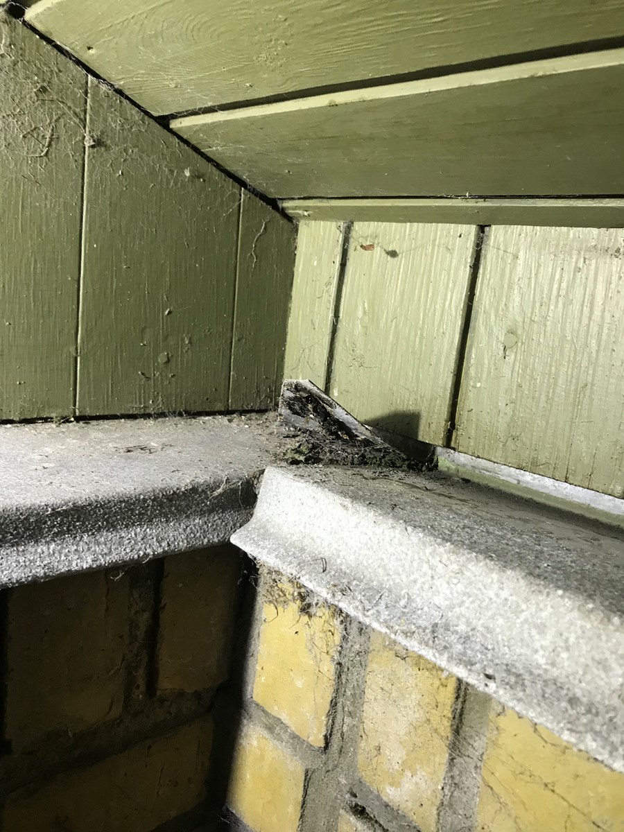

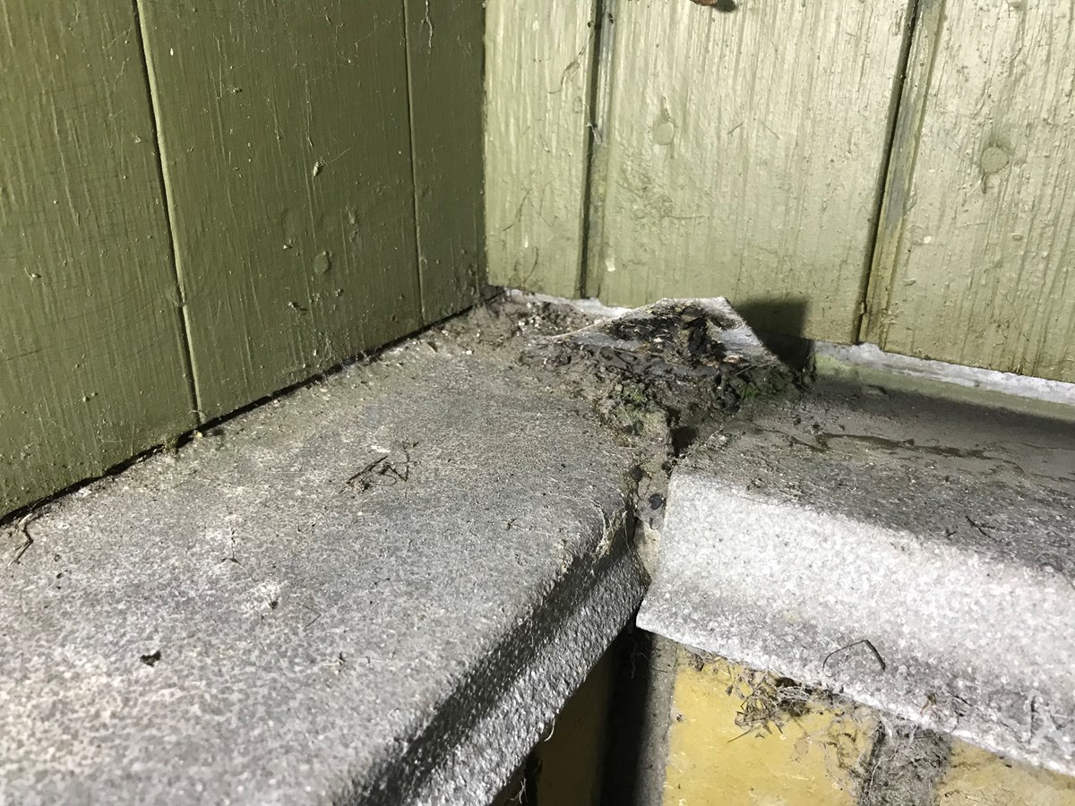

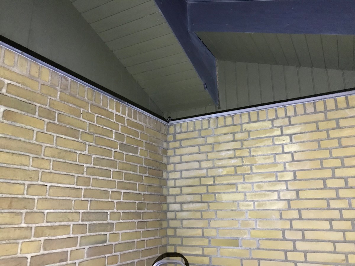

Jeg har omkring mit hus en zink eller alu kant som ligger på toppen at ydervæggen for at sikre at der ikke trænger vand ned i hulmuren. Jeg at se at den er gået løs i samlingerne nogle steder med risiko for vand indtrængning.
I den forbindelse vil jeg høre om der er nogle herinde der har kendskab til reparation af disse, kan man fuge/klistre det fast igen, eller skal der en fagmand ud og svejse samlingerne sammen?
Mvh
Allan Pedersen
Det hjørne ville jeg gøre rent og lappe nedenunder med silicone og derefter banke alu på plads. Det kan også være TAGTÆT som holder bedre men ikke er så nem at styre. Kommer det ved siden af kan det dog renses af med bensin.
Er det zink kan det loddes sammen og det er blikkenslagere der kan det.
