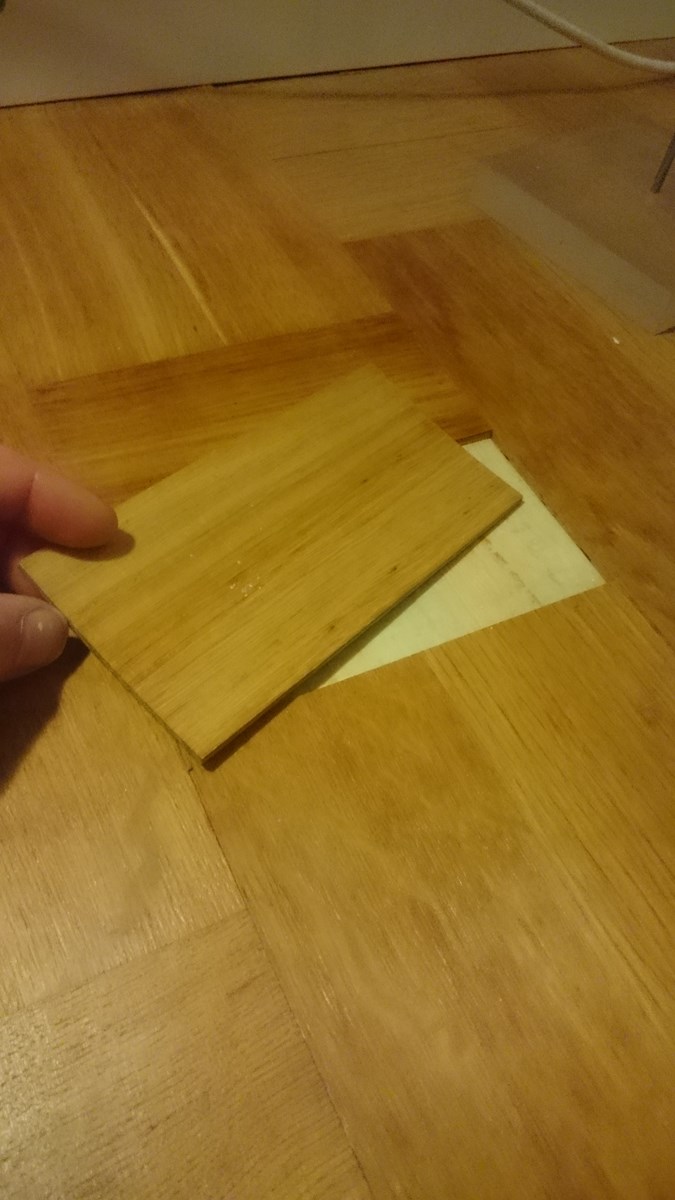

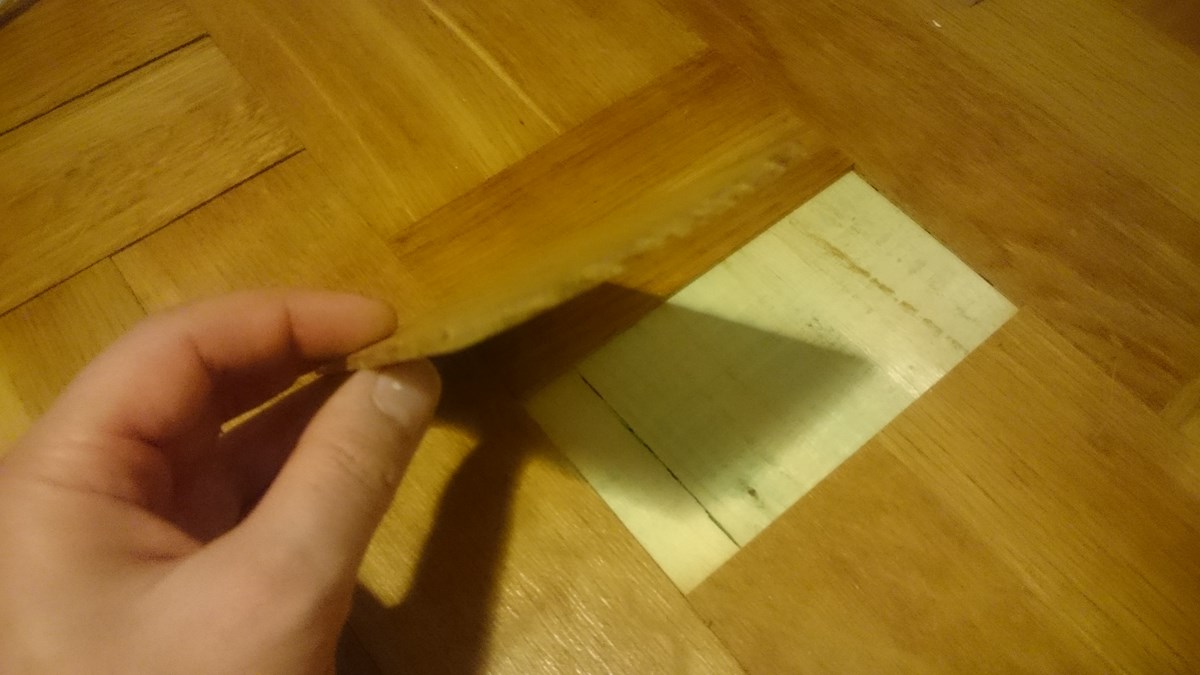

Gulvet hos mig er fra 1965.
Pga varme fra sol er gulvet totalt udtørret og sluppet ved alle vinduer og døre.
Hvordan ville i redde den her?
Jeg tænker masser af trælim og en soldat spændt mod loft for at holde klinken på plads.
Det er sørme svært da jeg formoder den gamle lim er trukket ind i træet og sidder som et blank lag så et nyt lag vandfast snedkerlim ikke kan binde.
Det gør så du skal til at tænke på et tyndt lag epoxylim smurt på begge dele.
Tildan nogle stykker tykke plane krydsfiner, så de er en smule mindre end de løsgående fliser.
Er de løse fliser plane/lige, er det nok du placere en fuld 5 liters dunk i 5 minutter så limen bliver klemt ud.
Er de løse fliser skæve skal du nok have soldaterne til at tage opstilling med nogle tykke krydsfinersplader der "gaber over mindst to mindst to strøer til at beskytte mod trykmærker i loftet.
Til sidst er det nok nødvendigt at jævne gulvet/mattere den gamle lak med en excentersliber, støvsuge grundigt og lakere to gange med en let mellemslibning og en grundig støvsugning imellem. Brug moderne lak med hærder. Lav lige en lille lakeringsprøve på et ikke så synligt sted for at sikre mod det gamle lak ikke koger op.

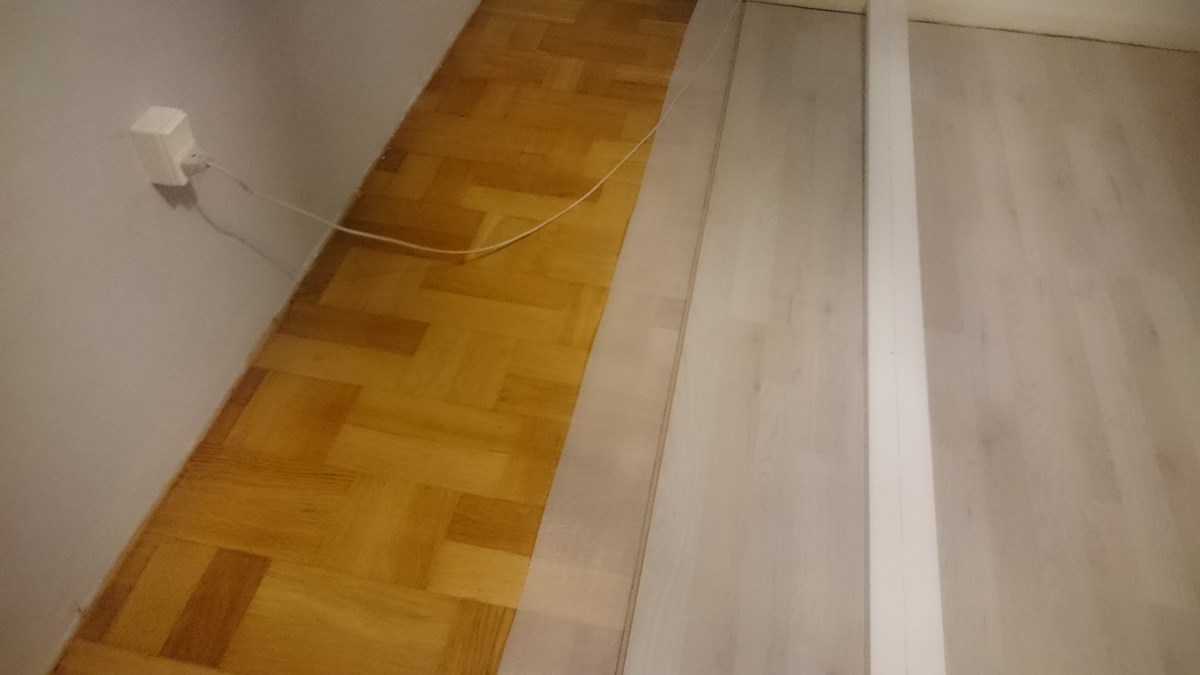

Jeg droppede projektet med at lime dem på igen.. Valgte at brække de værste op og vende dem på hovedet og give dem godt med trælim og et par søm. Og sømmene så de der så ud til at kunne finde på at slippe.
Købte så et laminat klikgulv.
