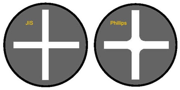

Fandt dette billede på nettet. Som man kan se, kan man ødelægge sådan en skrue på et sekund med en alm. PH-skruetrækker, hvis den sidder lidt stramt.
Der er JIS og JIS. Det billede du viser relaterer kun til ekstremt små skruer.
Den almindelige JIS finder man overalt i japanske biler og motorcykler. Man mærker det straks, da hverken PH eller PZ passer ordentligt.
Men der er en løsning: man tager en PH2 (den almindeligste JIS hedder 2+) og sliber 0,8...1 mm af spidsen. Så passer den!
Kilde: min egen sammenligning mellem PH2 og JIS 2+ skruetrækkere under en 10x lup.
Man kan i øvrigt købe PH skruetrækkere der er kompatible med JIS, dvs. spidsen er allerede forkortet.
