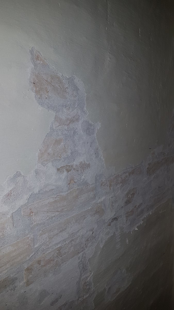

Jeg har en indvendig kældervæg som jeg ønsker at pudse op så overfladen bliver jævn og glat. Den har været malet direkte på eksisterende puds og jeg ved ikke hvilken type maling der er brugt (se billedet nederst).
1) Er det nødvendigt at skrabe alt malingen af først? Kunne et alternativ være at give den en gang Weber 280 hæftemørtel?

Jeg har på en indvendig kældervæg gjort nøjagtig, som du skriver. Har pudset med Weber 280 på en malet overflade. Jeg fjernede dog alt løstsiddende maling med en spartel og en stiv stålbørste og ridsede generelt godt i bund. Med mindre det er en onskabsfuld plastikmaling, du har tænkt dig at pudse på, så burde den gå.
