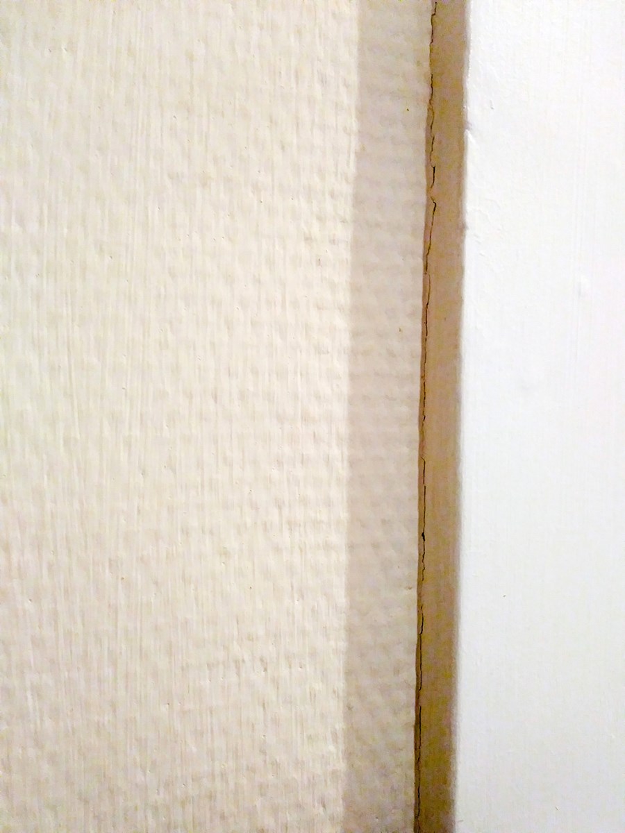

Fjerne gammel væg filt?
jeg vil opsætte nyt tapet, mit er spørgsmål kan jeg gøre det direkte på overfladen her, eller skal det fjernes først som man gør med gammel tapet? (mener det er glas- eller væv filt det hedder? som sidder der nu, men er ikke helt sikker).
Mvh Jesper

Hvis vævet sidder fast,er der ingen grund til at fjerne det,mal med en god grunder.Du skal nok være opmærksom på,at man måske kan se strukturen fra vævet når du har tapeseret,alt efter,hvor udpræget strukteren er.

Man kan grunde, spatle filte ovenpå væv. Nogen mener at det er fusk og man burde hive vævet ned.
Hvis vævet sidder på gips bliver det en hård nyser. Sidder det på sandspatlet puds kan du vande det grundtigt og så hive det ned i hele baner sammen med sandspatel. og starte forfra spatle, slibe, spatle, slibe, filte, fylde, male
Spartle det op med sandspartel hvis det sidder ordentligt/fast. Det er intet problem. Tværtimod "styrker" det dine vægge, hvis det er gamle puds bægge

Det sidder ordentlig fast på væggen.
Skal sandspartlen tørre først, jeg skal bruge det som 'klister' på det nye tapet som jeg vil sætte op?

Spartel med sandspartel. Lad det tørre. Slib det glat. Grund med microdispers/grunder/Blå vand (mange navne for det samme). Lad tørre og sæt så dit tapet op.
