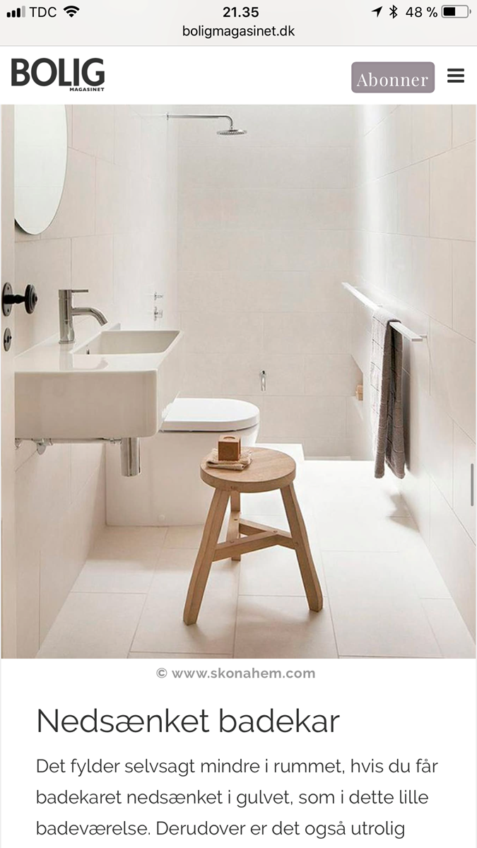

Ahh det giver mening, men det må da kunne lade sig gøre. Der er trods alt nogle billeder på nettet som har det lavet
