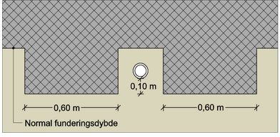

Hvor normale spildevandsledninger går på tværs af gennemgående fundamenter, og hvor ledningernes underkant er mindre end 0,6 meter under fundamentets underkant, er det normalt god praksis, at fundamentet føres mindst 0,1 meter ned under ledninger i 0,6 meters bredde på hver side af ledningerne
 Certificeret Statiker
