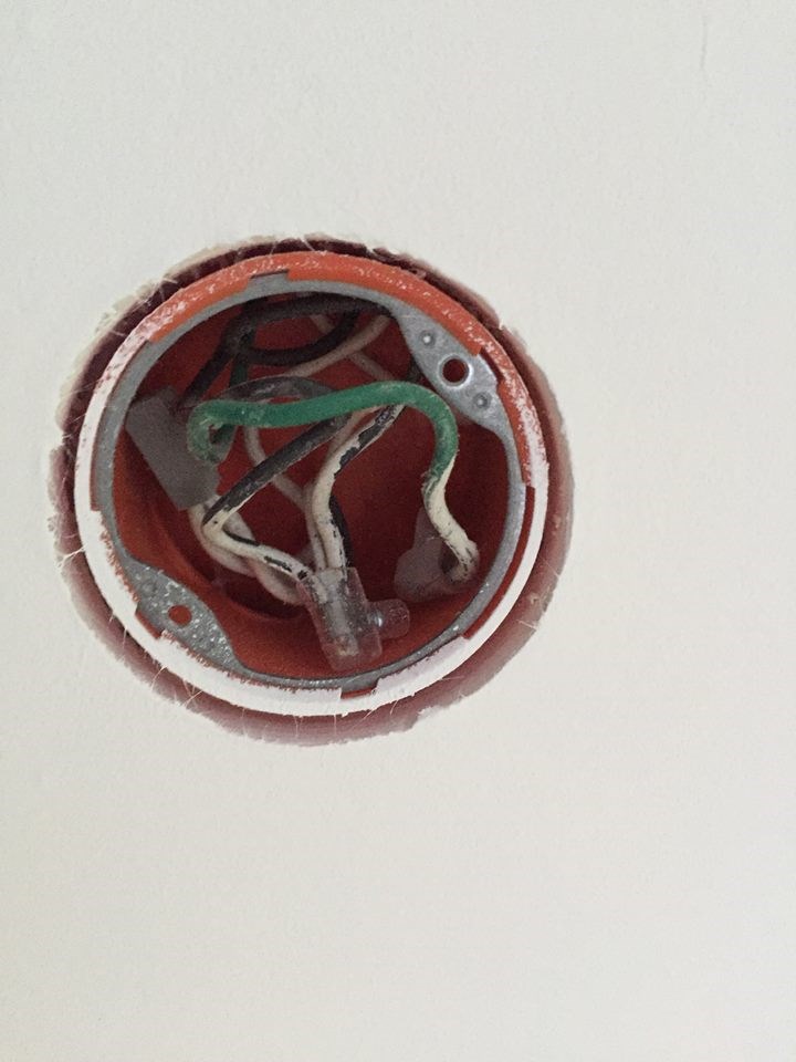

Jeg har en PL dåse siddende i loftet der er skiftet for noget tid siden (se nedenstående billede). Dåsen flugter med gipsloftet.
Nu har jeg købt en lampe fra IKEA som jeg gerne vil sætte til. Der er ikke nogle ledninger med til lampen. Jeg ved at den grønne ledning på billedet kommer fra afbryderen i rummet, og jeg ved at sort=nul.
Er det OK (og lovligt) at jeg køber to ledninger og monterer dem mellem lampen og lampeudtaget og så lukker med et dæksel? Nul (sort) ledningen bliver videreført i lampeudtagene, men der sker vel ikke noget ved at jeg kobler et ektra "led" på?
Eller er den rigtige måde at der skal være et ekstra led mellem PL dåsen og ledningerne som jeg monterer lampens ledninger i? Hvad hedder dette?
Hvis det skal være helt rigtigt, skal du have monteret et lampeudtag som foreslået ovenfor. Ellers monterer du to ledninger fra lampen til samlemufferne. Gør dig selv den tjeneste at forsyne nullerne med en dobbelt samlemuffe, så du ikke får bøvl med monteringen.
Hvis lampen skal skrues direkte op på dåsen, må du gerne forlænge ledninger med et par stumper så det kan nå ind i lampen. Skal den hænge ned eller sættes et stykke derfra skal di have viste lampeudtag og så en pendel ledning.

Tak for svar. Jeg har nu købt dette PL lampeudtag: http://www.lk.dk/produktbeskrivelse...lampeudtag
Der er 5 rækker: M2, M1, Jord, L, N.
Fra lampesiden kommer jeg blå i N og Brun i M1.
Hvordan fra den anden side? Jeg har en sort (nul) og grøn (fase/tændledning) som vist på billedet. Jeg regner med at den sorte skal i N, men skal fasen i L eller M1/M2?
Fasen (hvid) skal i L, nullen (sorte) skal i N og mellemledning (grøn) skal i M1
Mange tak. Lampen er tilsluttet og virker fint :-)
