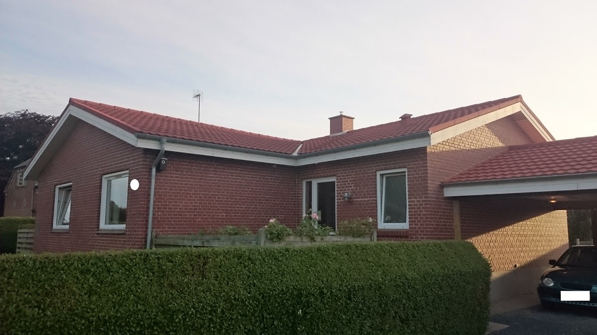

Jeg bor i et mindre parcelhus fra 1958 på ca. 100m2, hvor taget er eternit skifer. Fik for 3 år siden afrenset og malet taget af et firma. De vurderede taget var i god stand og velegnet maling. Men efter rens skiftede jeg en del plader, hvor kanter mv. tog skade, så det var klar til maling nogle uger efter. Tagfodsudluftning er der ikke meget af, da der er opmuret mellem spær. Derfor har jeg etableret udluftning i begge gavle og indsat 2 tagudluftninger i kip. Men jeg synes stadig, der forekommer for meget kondens på undersiden af taget, især på dage, hvor temperaturen varierer meget.
Jeg får Jysk Tagteknik til at vurdere stand først i marts i år, dels for tilbud og dels andre muligheder. Udadtil ser taget meget fint ud, men kit, sømning og lægter er jo ikke nyt mere.
