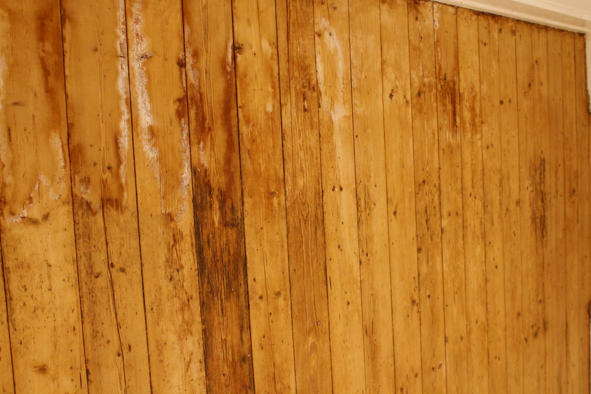

Jeg har et 15 kvm skibsplankegulv, som desværre ikke var blevet for kønt efter slidt gulvlak, delvis bemaling (foretaget af tidligere beboere) og fjernelse af indbygget skab.

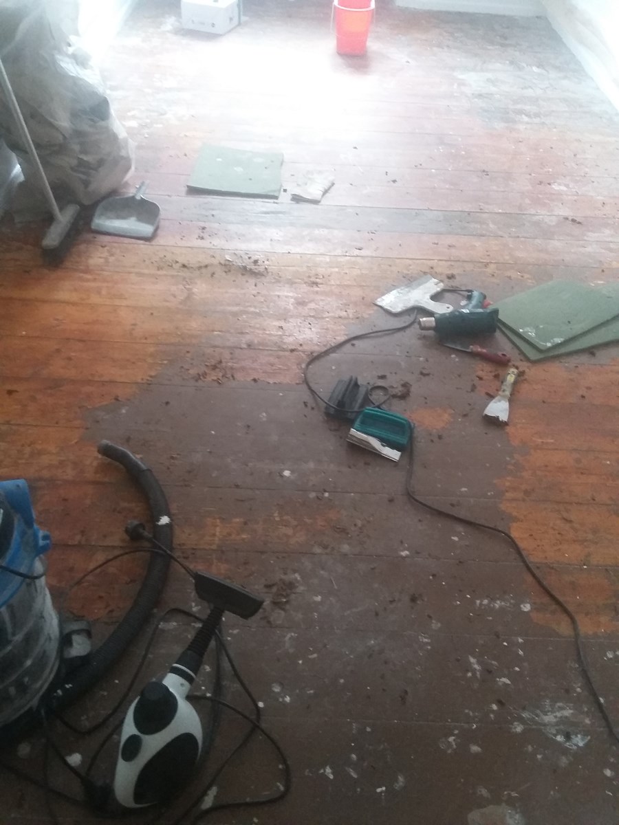

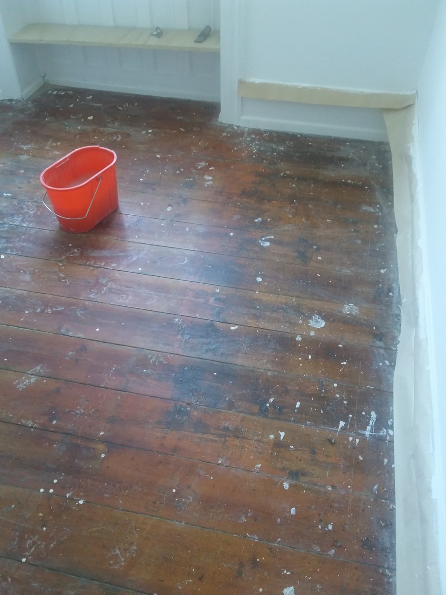

Da  slibning virkede som en umulig opgave grundet at malingrester og lak konstant brændte fast, har jeg forsøgt at fjerne det ved afsyring med først flydende brunsæbe og plastik (hvilket ikke var effektivt) og der efter med kaudisk soda, som virkelig gjorde forskellen.
Kort vaskede jeg gulvet i en blanding af 500gr kaudisk soda opløst i 4-5 liter vand som forskrevet og efterfølgende vasket efter flere gange med rent vend og et par gange med tilsat lidt eddikesyre for at neutraliese basen

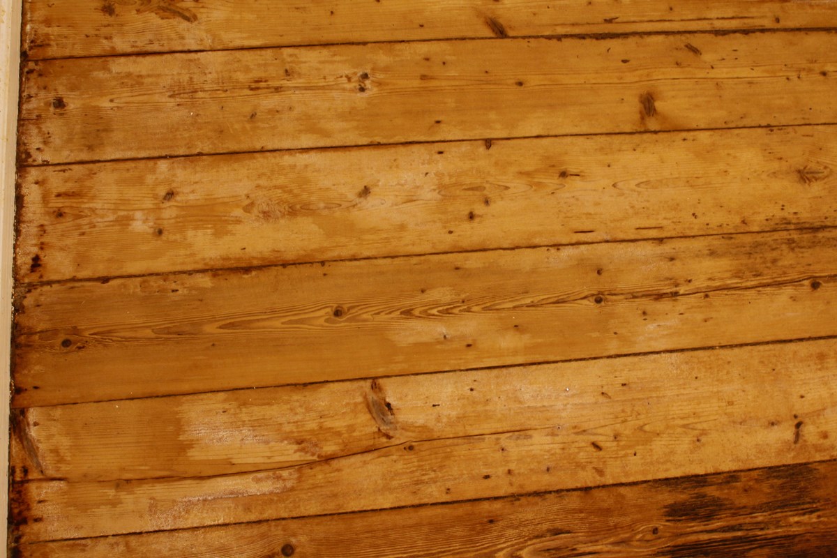

Min udfordring er nu, at træet har en lidt mere gul nuance og nogle steder virker skjoldet,,, hvilket forsvinder når gulvet er vådt efter vaskning.
Nogle steder er der også hvad ligner salt lejring, selv om gulvet er vasket flere gange..
Jeg ved ikke om Skjolderne og favningen kan skyldes at der stadig er lag i overfladen (det var et  tykt lag virkelig gammel lak) og om jeg i så fald kan/bør forsøge at give det en omgang mere, eller hvad jeg evt. bør vaske gulvet i for at få det sidste ud.

Det lyder til du er på rette spor - dog ville bruge kaustisk soda blandet med tapetklister, og dække af med folie el.lign., for bedre virkning. Du kan godt behandle flere x, men rens det af hver gang. De få rester der er tilbage, kan måske afhjælpes med en varmepistol. Alt træ der afsyres, udpines også på en måde. De salte (spor) du kan se, er måske en form for kalk udfældning, og vil så forsvinde efterhånden træet tørrer helt igen. ( RF 8-12 % )
 Når gulvet er helt tørt, vil jeg leje en gulvsliber hvis det skal være plant igen. Ellers kan en båndsliber klare meget - kør gulvet over på tværs og derefter på langs, med grovt bånd, for at rette ujævnheder, derefter finere bånd kun på langs med årer. Ps. start evt. med et lille stykke for at se resultatet. ( ps. rentolin og lignende er ikke godkendt til indv. brug )
