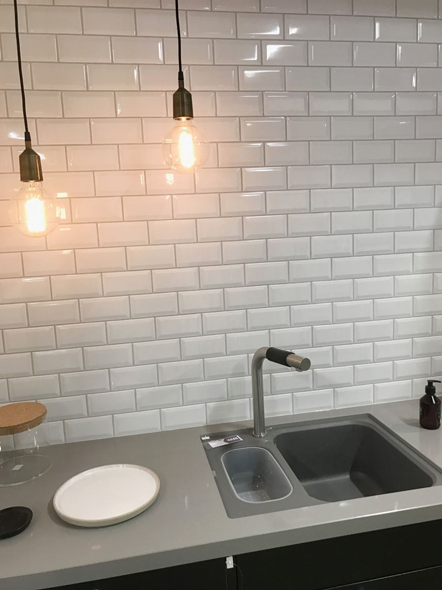

Metrofliser. En 4mm tandspartel er nok meget passende.
Sørg for at rense underlaget godt, for madfedt mv. Hvis der er noget løst skal det pilles ned til underlaget er stabilt.
Brug en god fliselim fra f.eks. lip.
Udllg flisekryds i ønsket tykkelse, svarende til ønsket fungebredde. Også på bordpladen, så du får plads til en elastisk fuge mellem fliser og bordplade. Vand fliserne, kør fliseklæb på væggen, i et overskueligt område, kør over med tandspartel. start med nederste række fliser, og koncentrer dig om at få første række lige, så bliver resten godt. Fliseklæb mixed bare som beskrevet på posen.
Når første række er lagt, trækkes ny klæber på hvis der mangler, og der sættes flisekryds.
Det er en god ide at have udlagt fliserne løst på bordpladen inden du går igang, på den måde kan du tilskære endefliser FØR du står og skal bruge dem.
Vent til dagen efter med at fuge. Der vælges en flisefuge som er beregnet til den ønskede bredde og i den ønskede farve. Køb et kit med en spand og et svampebrædt og gummispartel.
Kig YouTube inden du går i gang med fugning, da det kræver den rigtige teknik.
Husk at vaske fliserne godt ned samme dag, da du ellers vil have fugeslør på fliserne.
