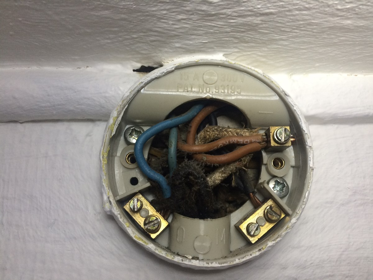

Jeg skal have sat en lampe op, men er i tvivl om, hvor jeg skal placere den brune og blå ledning i udtaget. Der er i forvejen 1 lampe i samme rum, som skal tændes på samme kontakt, som den lampe jeg gerne vil sætte op.
I udtaget ses en blå (0), sort (M) og brun (F) ledning.

Prøv at montere den blå ledning fra lampen til 0 klemmen og den brune fra lampen til klemmen. Så burde det virke.
Det har jeg prøvet, men så springer der en sikring?
Virker din lampe hvis du sætter stikprop på og sætter den i stikkontakten?
Elektronikteknikeren
Ja, lampen virker, da den er taget ned fra et andet rum.
Det kan ikke passe. Hvis du monterer i blå og m1, og der springer en sikring, er der en fejl i din lampe.
Skru pæren ud og prøv om sikring springer uden denne i.
Fejlen kan næsten kun findes i lampen. Det er da ofte forekommet at en lampe har så brændte ledninger at de smuldrer i fatningen ved nedtagning, og der efter kortslutter. Det ér også sjældent forekommet at klemmer i bund af fatning er drejet skæve ned imod hinanden  og kortslutter.
Jeg ville prøve med en anden lampe.
Du skal huske at afslutte med et låg med aflastning, og at hele kappen på ledning skal under aflastning.
Mange tak for svar. Jeg må lige prøve med en anden lampe eller skille lampen ad.
