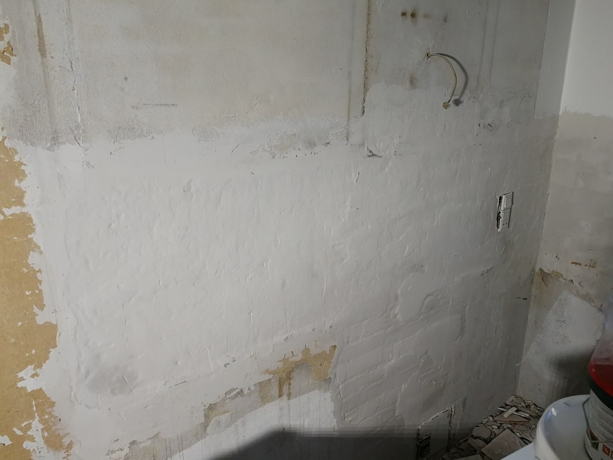

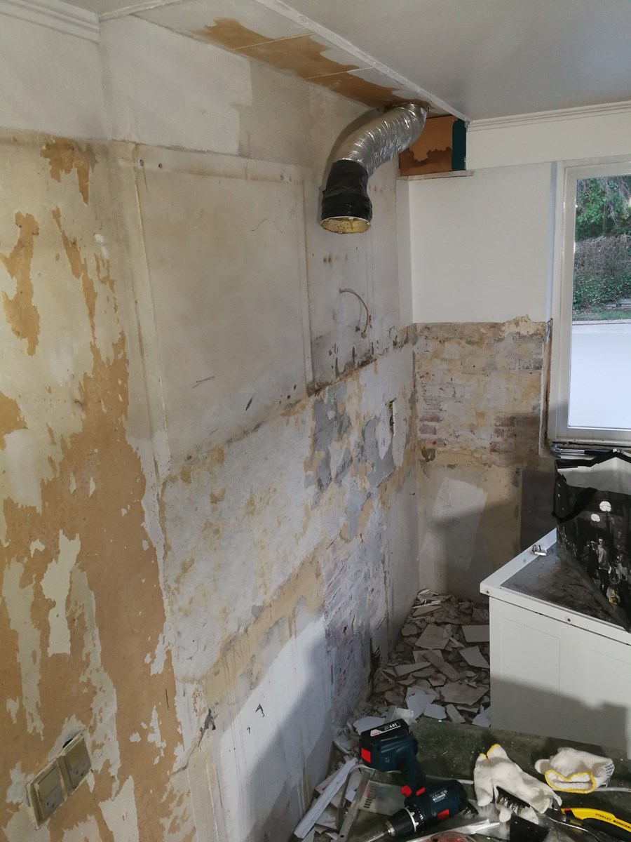

Mig og min kæreste har lige købt et hus og er totalt på bar bund med hensyn til gør det selv... Vi skal have nyt køkken og fjernede nogle klinker på væggen. Vi skal så have klargjort væggen til at det nye køkken  skal sættes op og min kæreste tager i Bauhaus som anbefaler en medium spartelmasse. Det har nu siddet på i 2 døgn uden at tørre helt. Der er et ret tykt lag på - op mod en cm flere steder.
Er vi nødt til at tage det af igen og hvordan? Hvad skal vi bruge I stedet?
Før:
Efter:
Hvad står der på spanden omkring lagtykkelser - flere cm lyder som en del?
Dernæst, nu er det vinter. Har I varme på og lufter ud. Spartel, maling etc tørrer kun hvis luftfugtigheden ikke er for høj.
Retrospektivt kunne man måske have pudset op med mørtel, men svært at sige uden at se væggen. Men at tage letspartlen af igen lyder meget omstændigt.
Varme op, udluftning, evt en affugter af ordentlig kaliber burde løse problemet

 ja nogle firmaer vil kun sælge og kan ikke vejlede da de ikke har fagpersonale ...... en medium sandspartel er beregent til max 2 mm ............. så man skal starte med at fylde de dybe huller ud med en cellulosespartelpulver, kaldes ofte Polyfilla , da den skal blandes med vand og hærder uanset lagtykkelse , husk nu at skrabe det overskydende af da massen er ret svær at slibe , ....... dernæst en grov sandspartel som tørrer helt op til 1 cm lagtykkelse , slib med ret groft sandpapir ,  og spartel evt med en medium sandspartel ,med efterfølgende slibning...........
det vil muligvis være nemmest at skrabe den ikke tørre sandspartel af og lad det så tørre et døgns tid inden I går videre ........  men om vinteren tørrer sandspartel altid langsommere pga  lavere temperaturer og højere luftfugtighed , så sørg for noget varme i rummet ......

Læs nu lige hvad der bliver skrevet. MaX 2mm. Dvs noget af arbejdet skal laves om hvis i vil have en stabil overflade at bygge videre på.
Der hvor der er dybe huller, skal i grave spartlen ud. Det kan i sagtens når de en ikke er hærdet endnu.
Så skal i dernæst bruge cellulose baseret spartel, eller allerhelst pudse op med mørtel, hvilket er det eneste rigtige til dybe huller og revner.
I øvrigt så gør jer selv den tjeneste at læse på produkterne, det kan i komme rigtig langt med. Da det til en hver tid er producentens anvisninger der skal følges for at opnå et tilfredsstillende resultat.
Resten er bare øvelse, som kommer helt af sig selv, når man har et hus.

Det bør være tydeligt, hvor letspartelen ikke er tør - den tørrer lysere op. Så hvis der er mørke partier efter 2-3 døgn om vinteren, skal de fjernes og som nævnt erstattes med filler. Om sommeren kan tørringen godt tage længere tid pga. af den større luftfugtighed, men er jo ikke aktuelt her i januar.
Held og lykke med projektet - begynderfejl er uundgåelige, men så desto større er glæden, når det lykkes.😀
