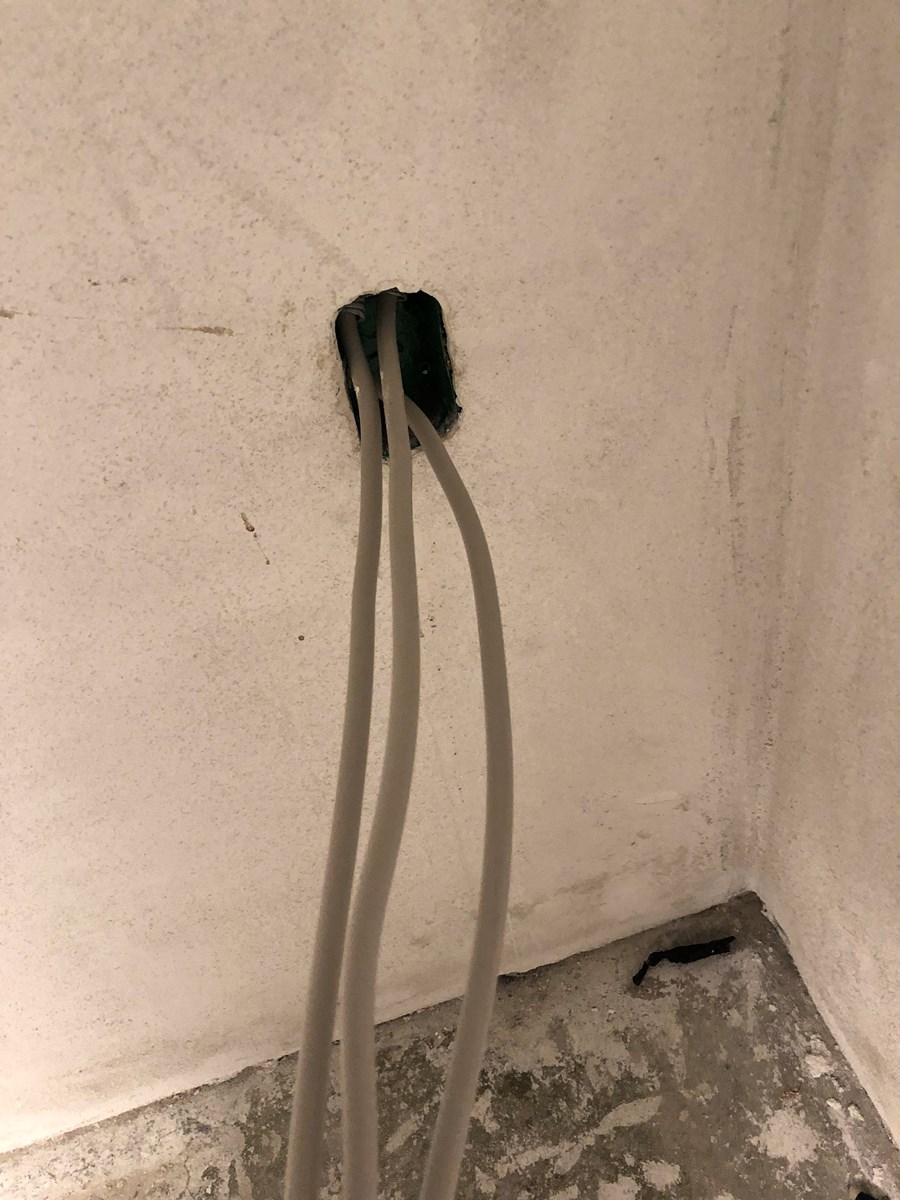

Hej.
Jeg er ved at lave min kælder og i den forbindelse har jeg sat ny stikdåser i væggen og ført ledninger rundt.
I en af stikdåserne der kommer strømledning i ( hovedledning hvis man kan kalde den det) og der køre en ledning fra duka one ned i dåsen og så køre der en ledning hen til næste stik kontakt.
Så der er 3 ledninger der skal sættes sammen, havde egentlig regnet med at sætte dem sammen i en stik kontakt men umiddelbart kan der kun sættes 2 i sådan en ?
Kan man få en hvor der kan sættes 3 i eller hvordan ville i samle det ?

til alt held er samlemuffen opfundet .så jeg ville gøre som din elektriker,
samle 2 af ledningerne med en lille stump ledning som du putter i stikkontakten
sammen med den sidste ledning
Sådan her, må igang med mufferne
