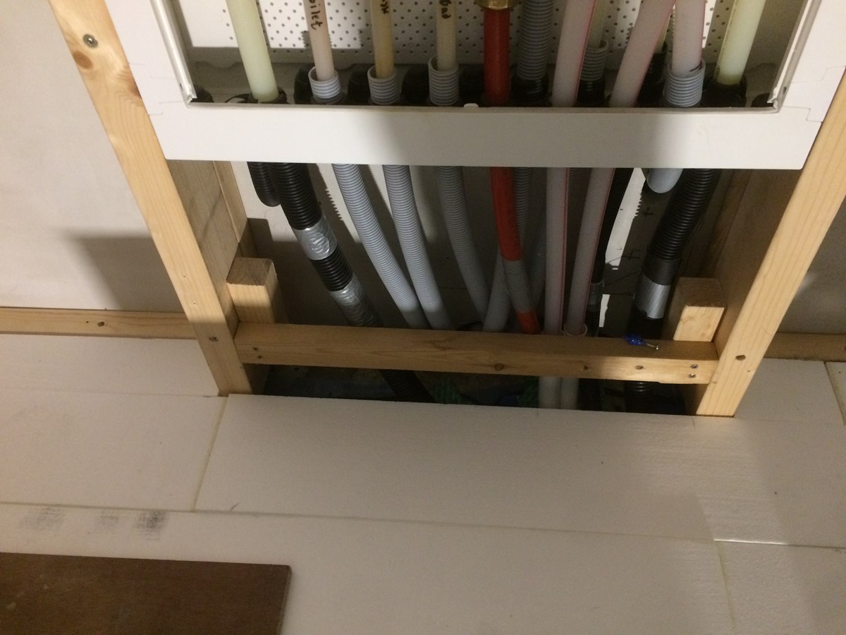

Jeg har en lille udfordring, som jeg godt kunne bruge nogle ideer til at løse.
Som I kan se på billedet, så samler jeg en bunke slanger i et skab, som i princippet skulle være tæt og som har afløb (yderst til venstre). Men jeg er stadig nervøs for at der kan lække noget vand ud fra bunden af skabet.
Under skabet går slangerne ned i isoleringen (er igang med at lave en let gulvkonstruktion) og hvis skabet lækker, så vil vandet løbe ind under isoleringen, hvilket jeg ikke er meget for.
Derfor jeg vil jeg gerne fylde hulrummet ud omkring slangerne med noget der vil være tæt og tvinge vandet ud på gulvet. Har tænkt på beton, eller en eller anden form for fugemasse. Men har ikke overbevist mig selv om hvad der er den rigtige løsning.
Er der nogen der har nogen ideer til hvad man kunne fylde i hullet omkring slangerne, som vil være vandtæt?

Tror jeg ville bruge noget gulvspartelmasse. Det flyder rimelig godt og med lidt hjælp kan det let komme ind i mellem slangerne.
@Kermit Du mener sådan noget selvnivellerende  spartelmasse? God ide.
Så skal du have det meget tæt nedad først. Ellers forsvinder det for dig ind under gulvet.
Du skal være klar over at "tomrøret" ikke er vandtæt. Det vil sige at hvis der siver vand ned langs en gulvvarmeslange vil det sive ud gennem "tomrøret".
Pu skum
men der er vel ingen gulvvarmeslanger på fotoet da gulvvarmeslanger vel ikke ligger i tomrør.
Men brugsvandsslanger er der. Og ved du hvad nytte en lækagesikring eller en koblingsboks hvor tomrøret tætnes i boksen, hvis tomrøret alligevel ikke er vandtæt?
Hvis tomrør hører til gulvvarme ender det naturligvis nede i gulvet uden at være tæt. Men vandinstallationer skal være tætte fra koblingsdåser og hertil.
Tak for de mange svar og beklager at jeg ikke har været tilbage før nu!
Nogle af slangerne (brugsvand) er i tomrør, og dem er jeg ikke nervøs for. Vandet vil "bare" løbe ned i tomrøret og komme til at dryppe ud i den anden ende. Og i skabet vil vandet løbe ud af et afløb i venstre side af skabet.
Men der er tre gulvvarmeslanger (den fjerde er i tomrør) som ikke er i tomrør. Og her slutter manchetterne i skabet ikke perfekt til omkring dem. Dem er jeg nervøs for.
Isolering af rør: Jeg ved det. Jeg overvejer at putte isolering på de varme rør, alternativt at fylde bunden op med lecanødder eller eps-kugler.
Radonsikring: Er lavet længere nede. Der ligger en fugtspærre 10cm nede i isoleringen, som lukker tæt til en betonsokkel, som er bunden i det hul hvor slangerne løber ned.
Men det efterlader mig stadig ikke med en løsning. Min bedste ide indtil videre er at fylde lecanødder/ eps-kugler i bunden. Lægge et tyndt lang beton (som ikke løber fra mig) ovenpå, og så afslutte med gulvniveleringsmasse/spartelmasse.
PU skum kunne også være en ide. Men det virker svært at styre, og det slipper også over tid har jeg læst mig frem til.
Andre ideer?
