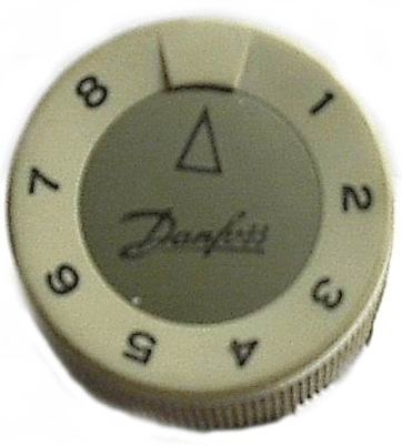

Den ellers søde hundehvalp her i huset, kom glad til mig i dag for at aflevere en radiatortermostat den så flot havde brækket af
Nu har jeg svært ved at finde ud af hvilken type jeg kan købe og sætte på i stedet. Har dog fundet ud af at det er en returløbstermostat.

Prøv at søge på "Danfoss returtermostat" på f.eks "billigvvs.dk".

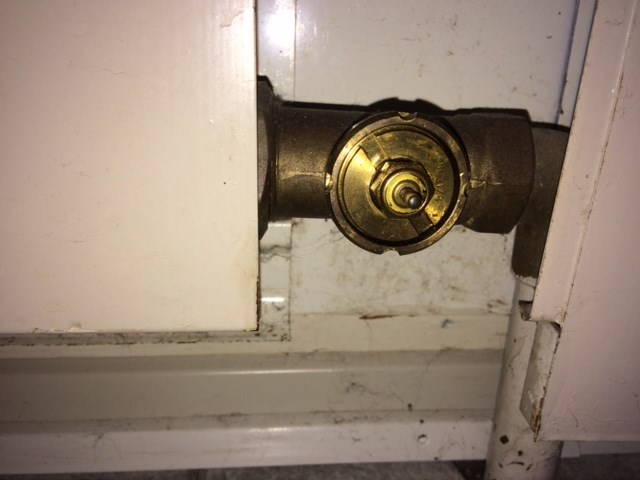

Den ser da ikke særlig hærget ud fra denne side så den har vel ikke spist den anden ende mere. Det er vel bare at løsne skruen lidt og så sætte den på igen.
Alle plastik fjedre man sætter klemmen ind over er knækket, så den kan altså ikke komme på igen.

Så skal ventilen jo skiftes samtidigt, da den ser helt anderledes ud end min du ser på billedet?
Nej, er bare en nyere model.
Okay så. Jeg prøver at bestille sådan en. Tak for hjælpen
