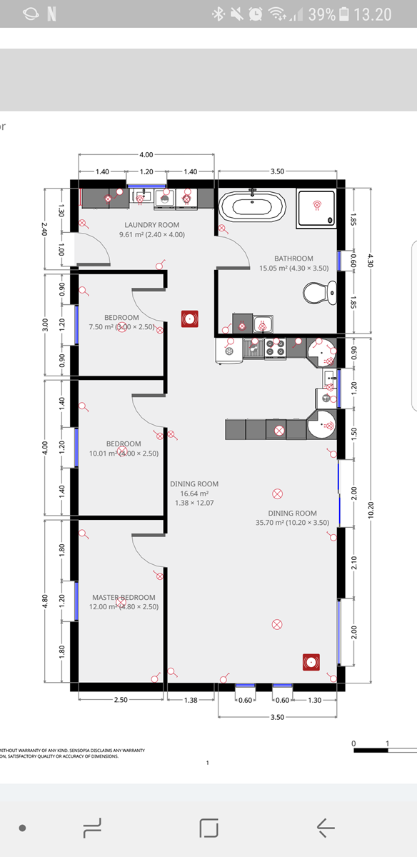

Jeg har lavet denne plantegning - og vil meget gerne beholde den!
Mangler byggetegninger for fundament, snit osv. Har haft kontaktet en række arkitekter, men de koster enten en formue eller også har de ikke tid! Så hjælp hjælp.. er der mon en her der kan hjælpe mig med byggetegninger, så min tømmer kan komme i gang.

er det korrekt at husets eneste indgangs dør er igennem et bryggers/vaskerum ?
syntes det ser ud til du har glemt en hoveddør....
ellers en udemærket plantegning - vær obs på at den er med indvendige mål, mens tekniskforvaltning skal have en med udvendige mål (som er det de forholder sig til)
ligner et program til en mobil det er tegnet på - hvilket program er der tale om ?
Ja det hedder magicplan - meget enkelt.. Ja mangler lidt forskellige mål og ting før det kan bruges:/
Ja har 100m2 så har valgt at spare en gang og dør væk..
