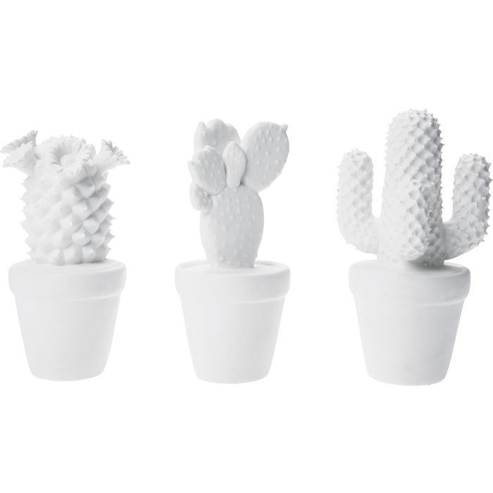

Jeg fundet en hvid keramik kaktus som disse:
Jeg har noget spray maling og vil høre om hvordan det er bedst at male sådan en, så det ikke krakker af?

Har en vovhund i samme materiale, der har stået uden for de sidste 15 år. Den har fået:
  1. En god grunder på spray.
  2. Leget kunstner på postelinet med almindelige oliefarver til lærred.
  3. Da oliefarven blev tør fik den klar lak på spraydåse med UV filter. De første 3-4 lag blev lagt meget tyndt med en mellemliggende tørring. Det gjorde at lakken ikke opløste oliemalingen. Lav en sprøjtetest først på en prøve, malet på en opretstående stump plade med nogle strøg af oliemalingen, for at tjekke det ikke bliver opløst.
Både grunder og klar lak, var nogle rester jeg havde stående fra lidt lapperi på en gammel bil. Alt malingen har jeg købt i det lokale XL byggemarked.
