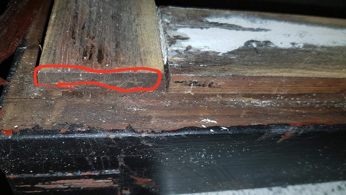

Har et vindue der ikke har det for godt. Den har tidligere været malet, men malingen skrallede af.
Derudover har den i en ende af en af trælisterne været lidt råden. Jeg kan sagtens trykke en negl op. Der har været trængt fugt ind til trælisten grundet gummilisten i bunden af vinduet har manglet.
Jeg har nu afmonteret vinduet, og fået den ind i varmen for at renovere den.
1. Hvad hedder den liste der sidder rundt langs vinduet? Der er et mellemrum mellem vindue og liste, hvor noget Af listen sidder oppe.
2. Hvad skal jeg male/ grunde med? Jeg vil gerne have stoppet forrådnelsen. Det er kun et meget begrænset område den er råddent og vil gerne beholde vinduet lidt endnu.
Enden hvor den er råddent er indenfor den røde cirkel.
Listerne der holder ruden hedder glaslister,de fås i plast med monteret gummiliste.Til bunden fås flere typer.Det bedste du kan gøre,for at bevare træværket,er nok efter endt tørring og slibning,at give dem en gang hvid Gori.
bh
Der tror jeg lidt mere på linoliemaling. Det har en genopbyggende tendens over for råd. Det skal på i meget tynde lag og har lang tørretid.
