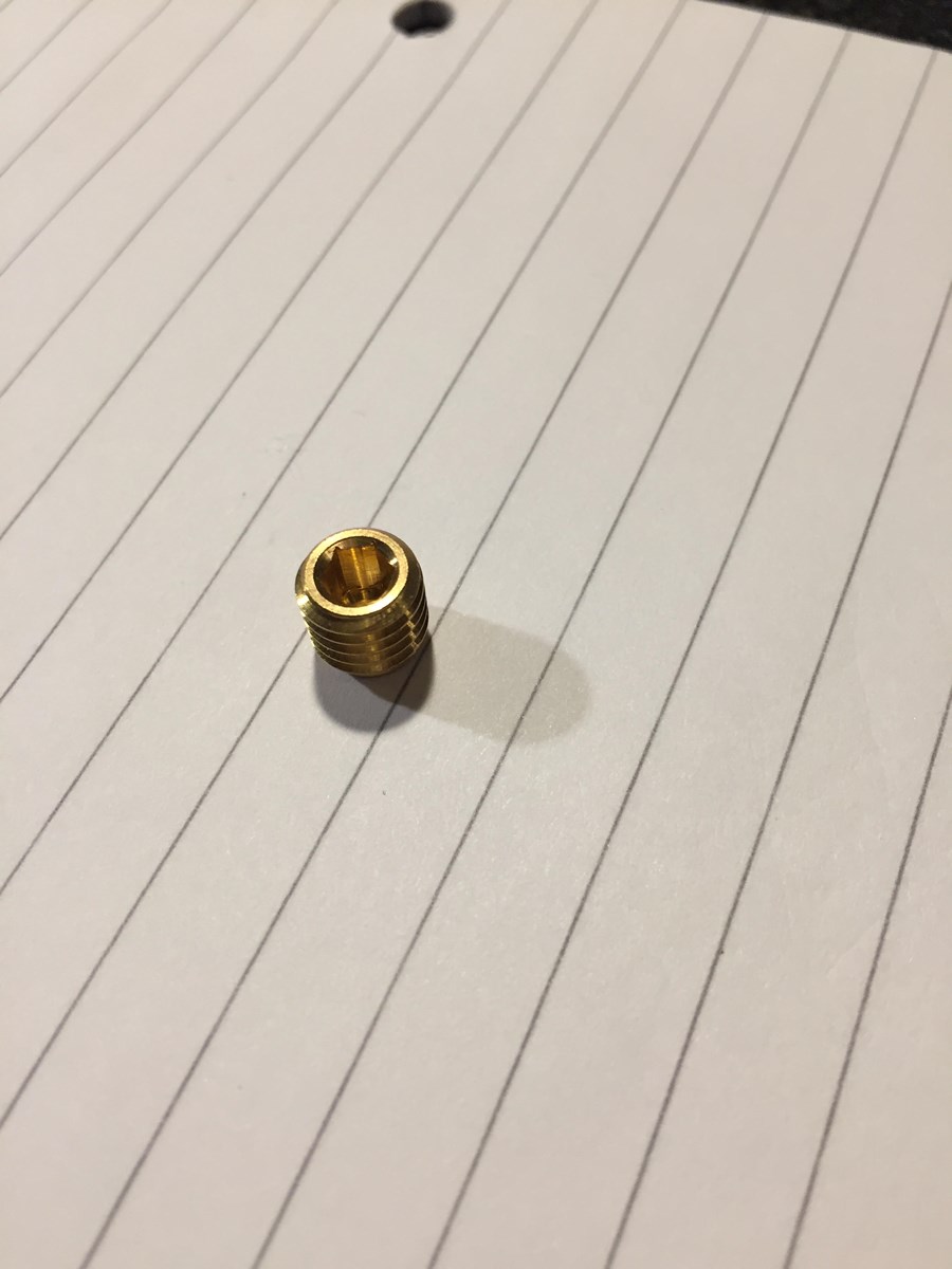

Jeg skal skære gevind til denne her (en flow restrictor), men hvilken gevindtap skal jeg bruge?
Den er 8 mm i ydre diameter, og 8 mm lang/høj. Der er 1,25 mm gevind stigning (målt med lineal, 4 "gevindforhøjninger" over 5 mm).
Ifølge linket her tænker jeg det er et M8 gevind: http://www.fagteori.dk/media/9848/image005.png  men hvad mener I?

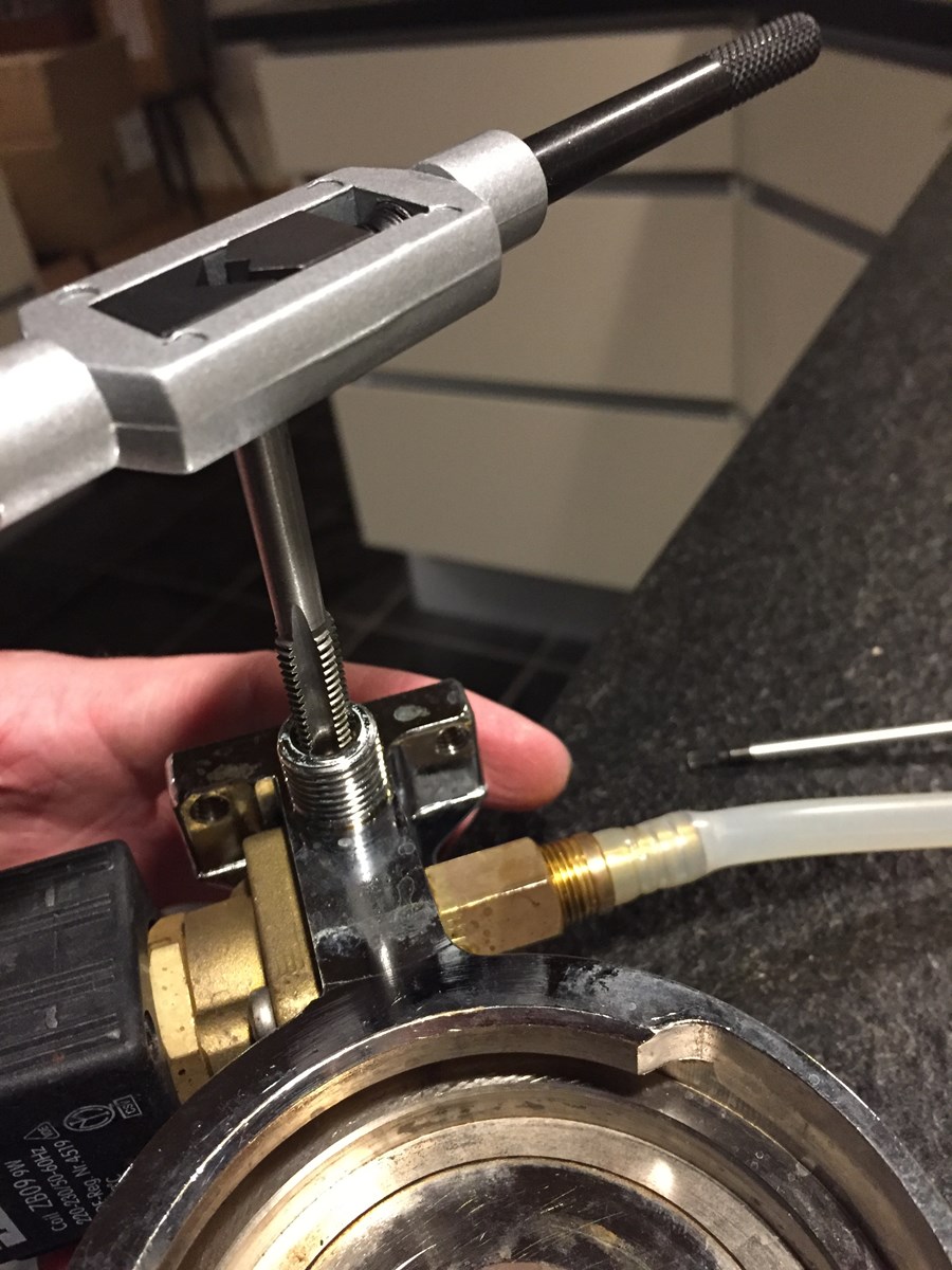

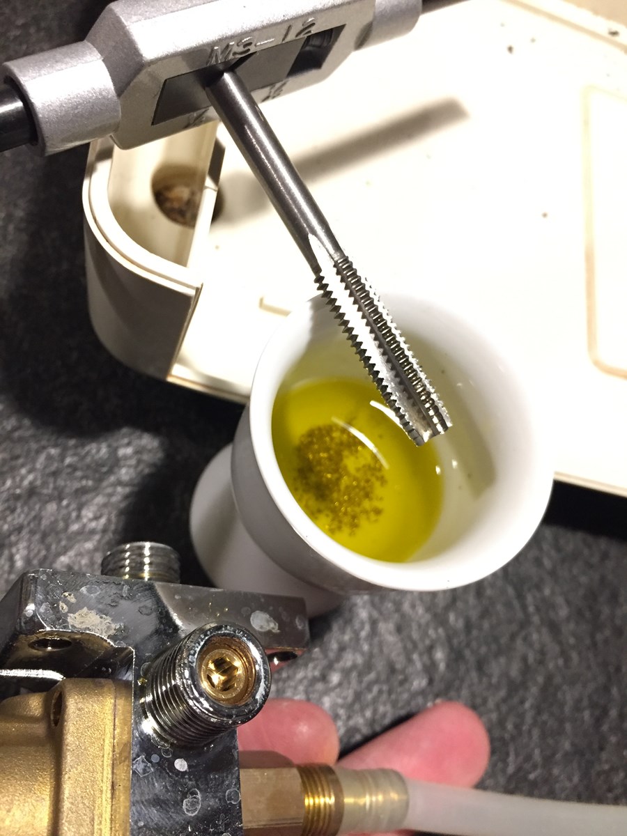

Tak for hjælpen! I byggemarkedet prøvede jeg ristrictoren (8 mm til 3 mm) på en M8 møtrik, den passede.
Så købte jeg M8 gevindtap og svingjern, og, det hele endte lykkeligt. Nu sidder der to restrictors i gruppehovedet af min espressomaskine Nuova S Oscar. Måske kan andre have gavn af samme tilgang.
