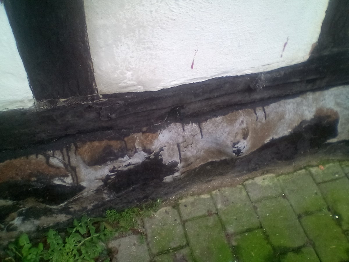

I foråret/sommers købte jeg noget trætjære og fedtede soklen over hvor der har været lavet reparationer. Det blev pænt sort og blankt og ikke mat som den asfalt tidligere ejer har brugt. Men nu har regnen vasket tjæren af. Bør det ikke kunne holde længere? Eller har man brugt noget andet end tjære i gamle dage?

Trætjære er lavet af træ OG beregnet til træ - Du forveksler det nok med det nogen kalder sokkeltjære men som er et olie/kul baseret produkt baseret på bitumen. Mur- og Sokkelasfalt, bygningsasfalt. Vær opmærksom på, hvorvidt det er et hensigtsmæssigt produkt til din kampestenssokkel, eftersom bitumen er 100% vandtæt og kan skabe fugtophobning inde i din mørtel. Du har formentligt ikke speciel god udluftning/drænering i en gammel sokkel.
Mvh Troels
Ja, måske forveksler jeg det. Men udluftning er der kun et sted i soklen via en lille rist. Ved ikke om der har været flere. Men vil altså helst bruge nogen der er diffusionsåbent. I hvert fald de steder, hvor der er brugt kalkmørtel i soklen.
Så er det letteste/bedste vist en silikat- eller silikonebaseret maling. DU kan også bruge cempexo, men det er noget mere besværligt at anvende.
Mvh Troels
Ok tak. Vil prøve at spørge efter det i byggemarkedet.
