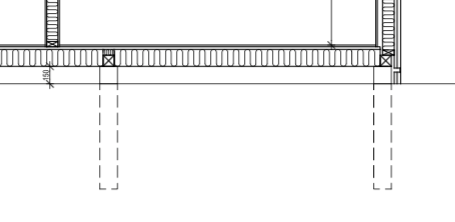

Når vinteren er ovre, skal jeg igang med at bygge et nyt kolonihavehus på 50m2 + en overdækket terrasse på 15m2.
Planen er at lave et punktfundament, hvor hver punkt består af et 150mm rør fyldt med beton, som stikker 15-20cm over terræn, og er gravet ca 90cm ned i jorden.
Huset er 5x10m målt udvendigt, og jeg regner med at lave 3 rækker punkfundamenter, således at der er ca. 2,5m mellem punkterne, når man ser på huset fra gavlen.
Jeg vil lægge en 95x95 stolpe på fundamenterne, og montere et bjælkelag på 45x145 mellem stolperne, ved brug af bjælkesko. (se min snittegning nederst)
Huset kommer til at bestå af lette trævægge, og bølgeplader på taget (let tag)
Spørgsmålet er så, hvor langt der skal være mellem punkterne, på langs af huset?
Ved at se på dette billede, som er lavet af Ganløse Fritidsbyg, ligner det umiddelbart at de bruger en afstand på 100-150cm, men hvad mener i er passende? Sig til hvis i skal vide mere om huset, jeg har tegninger af det meste.
