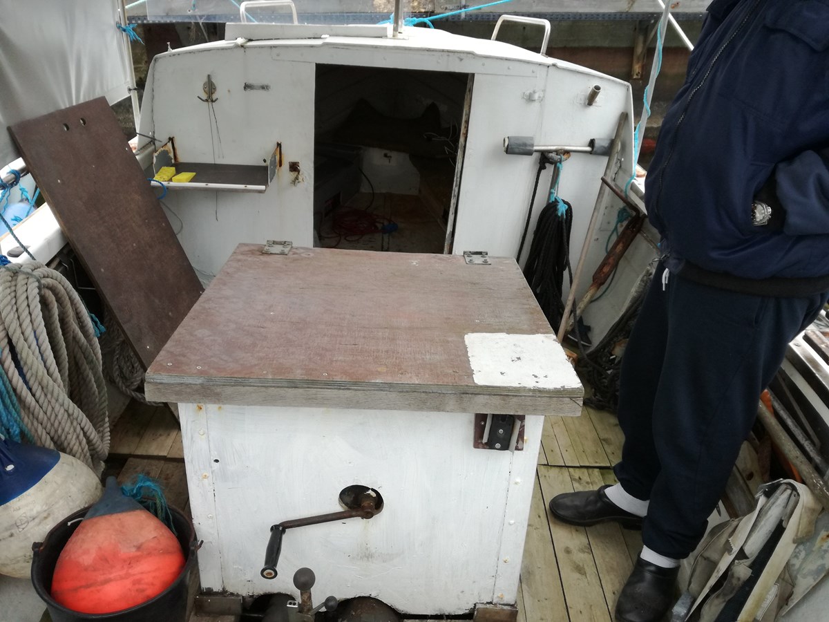

Skal igang med at lave ny dørk til Tappernøje jollen og motorkasse til dens 10 HK SABB diesel motor. Billede nedenfor viser at det ikke er af storhed😉...
Forestiller mig dørk i østenkrydsfiner belagt med glasfiber på oversiden. Hvor tyk foreslås pladen? Pladerne skulle ligge løse så man altid kan komme ned i bunden af jollen.
Motorkasse også i østenkrydsfiner med noget isolering for lyd. Hvor tyk bør pladen være?
Kommentarer til ovenstående modtages med kyshånd.

Tykkelsen af pladerne afhænger jo en del af hvor langt der er mellem understøtningerne, men en 18-20 mm plade er nu rimelig stiv, men ligger understøtningerne tæt kan du måske gå lidt ned i tykkelse.
Når du vil kunne fjerne pladerne, bliver de vel næppe vandtætte.
Så kunne du måske bruge brædder/planker i stedet, og så undlade glasfiberen.
