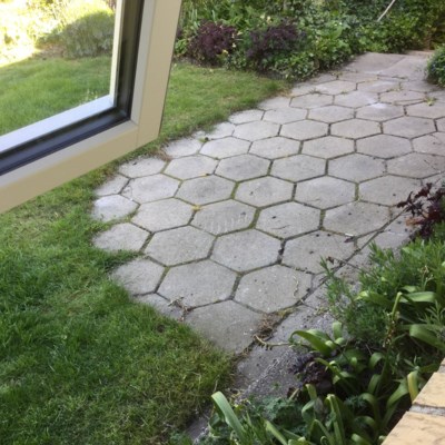

Jeg har et par flisearealer, hvor elledninger og vandslangen ikke kan nå. Patiocleaneren fra NILFISK kan jeg så ikke bruge her, men et andet gratis middel: ren hvid træaske fra pejseindsatsen strøes ud og fejes let hen over fliserne i løbet af vinteren. Regnen gør asken til en lud..... som klarer fliserne. Det sviner faktisk ikke når man går på det, men om der kan bruges på arealer, hvor hundene går, tør jeg ikke sige.  Askelud er kaliumhydroxid og rent basisk.  Sæbe laves med kaliumhydroxid.
Mine fliser forbliver rene sommeren over.

Hvordan sikrer i at fugesandet ikke fjernes under disse behandlinger ?
Patio cleaneren fra Nilfisk tager også småukrudt op og med det ryger der selvfølgelig også fugesand . De år, hvor jeg kradser fugerne op, er formålet jo at fjerne ukrudt, sand og ukrudtsfrø. Så skal der selvfølgelig fejes med nyt fugesand eller stenmel bagefter. Jeg bruger stenmel o,2 mm. Man kan også købe ukrudtshæmmende fugesand. Jeg er meget tilfreds med stenmel.
